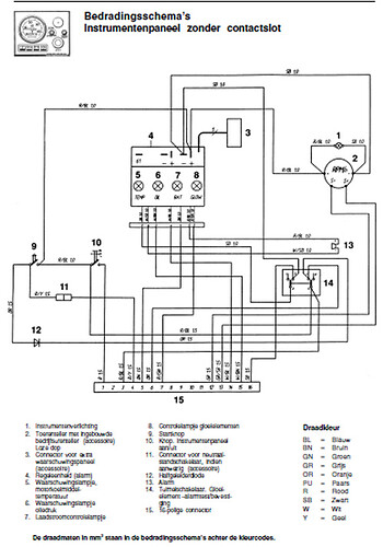

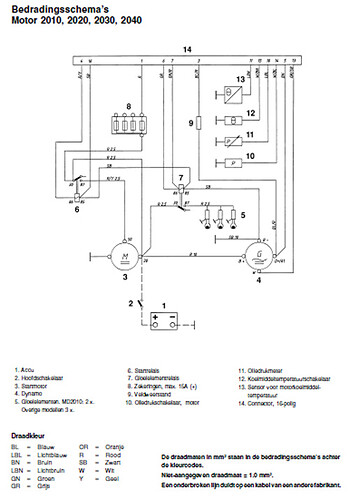

Ik laat je hier twee tekeninegn zien. Volgens mij doet de thermostaat niets anders dan een alarmlampje schakelen en/of een geluidssein aktiveren. Dat blijkt uit de schema’s.
Link naar de de pdf  2008-12-07_174442_Pagina_44_-VP_2020-C_BT-_120S_E.pdf
Link naar de pdf
2008-12-07_174325_Pagina_43_-VP_2020-C_BT-_120S_E.pdf
Hans, ik ben benieuwd of je met een ander schema, tekening of document op de proppen komt om het tegendeel te staven.
mariposa39789,743900463
2008-12-07_174325_Pagina_43_-VP_2020-C_BT-_120S_E.pdf (40.9 KB)
2008-12-07_174442_Pagina_44_-VP_2020-C_BT-_120S_E.pdf (70.2 KB)
