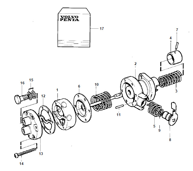

Fuel Pump:
Inderdaad, zo te zien op de tekening is het een membraanpomp met twee kamers en twee ventielen (flappers). Zou je zuigen aan de uitgang van de pomp dan zal de diesel door beide ventielen in serie lopen. Althans, zo denk ik dat het kan en gaat.

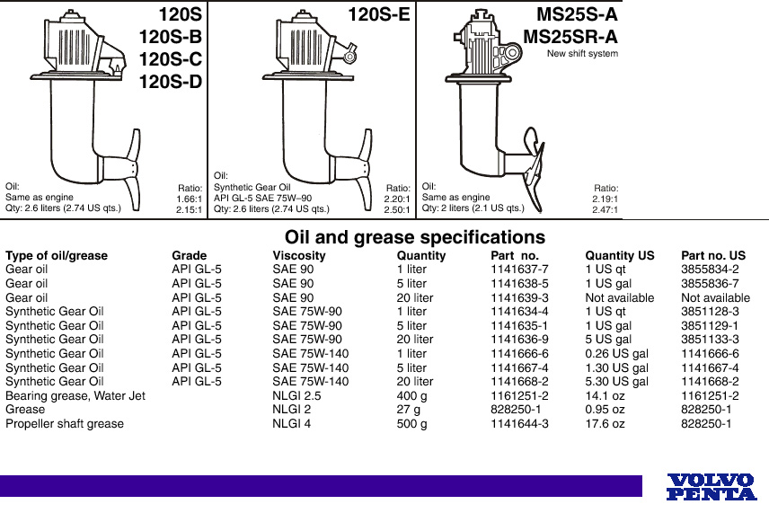

Er is op de volvo penta site een tabel te downloaden met advies over de toe te passen smeerolie in de diverse typen saildrives. Het relevante deel van deze tabel laat ik hier zien.
Let op: wij hebben op de saildrive een tekstplaatje:
type 120S E. De tabel is duidelijk, zo ook de gele sticker op de saildrive; gebruik synthetische olie.
In de tabel is te zien dat “gewone” transmissieolie gebruikt mag worden voor de 120S en ook voor de MD25S. De overbrenging/toerental van een 120S E lijkt ook wat anders te liggen.
Ik volg gewoon het advies op. Het staat niet voor niets zo nadrukkelijk met gele sticker op de 120 S E saildrive.
Synthetische transmissieolie is kostbaar maar een defecte saildrive is nog veel duurder!!
Ja Piet, de verwarring is groot. De sticker op de saildrive zegt dat ik synthetische cardanolie moet gebruiken. De gebruiksaanwijzing van mijn motor zegt dat ik voor de saildrive 15w40 moet gebruiken. Dat was voor mij aanleiding om de importeur te bellen, die mij meldde dat men vroeger de synthetische cardanolie voorschreef vanwege de krachten die het zwaarste type motor op de saildrive losliet, maar dat dat voor een saildrive aan een 2020-diesel niet nodig was. Gewone motorolie was prima. Dat was ook omdat de mensen dan voor motor en drive maar ??n soort olie nodig hadden. Dit jaar heb ik de olie in de saildrive laten vervangen en het bedrijf meldde mij dat er rode ATF in moest. Voor mij kan de conclusie ook zijn  dat het er kennelijk allemaal niet zo kritisch is, en dat kan ik me eigenlijk ook wel voorstellen. Het zijn geen grote vermogens, en het is een erg goed gekoelde omgeving. Als ik over een paar jaar weer aan de beurt ben kijk ik op het internet wat dan wordt aangeraden…Even een aanvulling: dat de cardanolie synthetisch zou moeten zijn kan ik me eigenlijk niet voorstellen. Dat is olie voor extreme belastingen, onder extreme omstandigheden. Ik kan me eigenlijk niet voorstellen dat dat in onze saildrives aan de orde is…

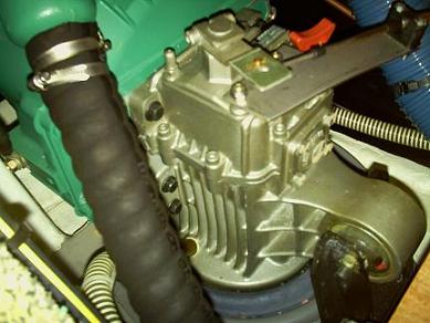

PS: kan iemand een foto plaatsen (400x400 pixels) van de saildrive typeMS25S-A. Ik wil die graag opnemen in de handleiding. Is daar ook een sticker op geplaatst met olieadvies? Bij voorbaat bedankt.
Hoi Piet,
Ik was gisteren  aan boord en heb even een paar foto`s van de MS25S saildrive gearbox gemaakt
hopelijk heb je hier wat aan
er zit op deze saildrive geen sticker met aanduiding van de te gebruiken olie
groetjes Hans

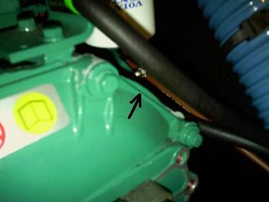

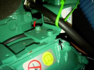

nu we het toch over saildrives hebben

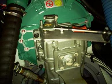

heb ik nog een waarschuwing voor iedereen
kijk hier goed na
bij mijn overgang van motor naar koppeling.
zit tussen deze delen een pakking van metaal of blik, deze stak zodanig
uit dat de dieselretourslang bij mij aan de onderkant helemaal in was
gevreten, dus heb ik een deel van deze pakking weggevijld en de slang opgebonden met een tayrep
zie de foto`s let op de pijl die er op staat

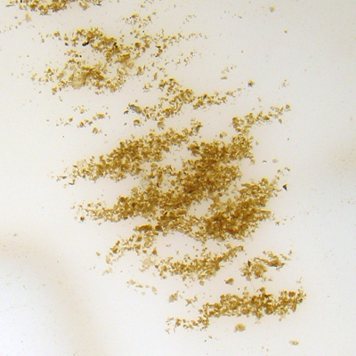

Dit seizoen hebben wij Aquafris toegevoegd aan het drinkwater. Vergeleken met het seizoen 2007 is het effect duidelijk. Toch zweven er nog boven de bodem vuilkernen, het lijkt een beetje op zand. Het ??n en ander is verwerkt in de onderhoudshandleiding.
PS; is er een Dufourvaarder die ervaring heeft in het ontsmetten van alle drinkwatervoerende delen?

Ik vind dit best een belangrijk punt. Je krijgt via koffie, thee en eten toch zo’n heel seizoen dit water binnen. Drinken van het water uit deze tank hebben we in ??n keer afgeleerd. Geef mij maar flessenwater of gewoon een lekker biertje!    mariposa39761,4745486111
Deze foto lijkt verdacht veel op wat er ook een aantal jaren in onze tank zat.
Maar bij ons was het echt houtzaagsel.

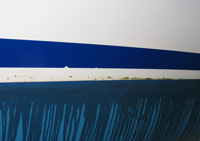

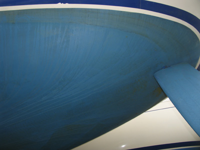

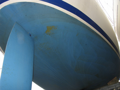

Antifouling onderwaterschip: [size=1](zoals in deel 14 van de onderhoudshandleiding)
[/size][size=2]Vandaag heb ik voor het eerst gezien wat het resultaat is van de “onderwaterschipbehandeling” van het vroege voorjaar 2008. Mariposa is eergisteren uit het water getild (hellingen) en op de bok gezet. Vuil wordt er dan altijd direct met de “hoge druk lans” afgespoten. Afgezien van een enkel plekje ziet de antifouling er perfect uit. Uiteraard was er wel een groene aanslag, net onder de waterlijn. Ik heb de boot schoongemaakt met bezem en een scheut supercleaner in een emmer water. De lastig schoon te maken plaatsen en de groene aanslag liet zich prima verwijderen met supercleaner in een speciale afwasborstel met reservoir. Dat was erg handig en het doseren van supercleaner gaat perfect.
Eeen beetje schuren en een nieuwe laag zelfslijpende (zachte) antifouling is wel genoeg voor dit jaar.
