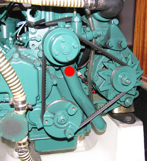

Dag Piet, je schreef: “Je klinkt als een pro op het gebied van motoren”. Ik zou mezelf zeker geen pro willen noemen, wel heb ik vroeger nogal eens gesleuteld aan studentenauto’s en dat was leerzaam. Je leert dan vooral ook om praktisch te zijn. Deze slang komt als je vanaf de kajuit naar de motor kijkt aan de rechterkant laag onder de interkoeler vandaan en gaat het rechts van het poeliewiel omhoog naar de waterpomp. Daar zit hij op de waterpomp geschoven en met een slangklem vast. Diameter ca 3 cm.
Je kunt hem heel eenvoudig losnemen en dan door hem heel langzaam een stukje los te schuiven gedoseerd een groot deel van de oude koelvloeistof opvangen. Het kan niet missen. Aan het einde is het verstandig de slang even helemaal naar beneden te buigen, bij mij bleek er veel troep in de bocht van de slang te zitten. Dat lijkt materiaal dat na het gieten van de kop niet voldoende is verwijderd, zo verteld mijn maatje mij. Die troep kan dan niet meer tussen je thermostaat gaan zitten dus dat is nuttig. Overigens de eerste keer dat ik de koelvloeistof verving was hij tamelijk zwart. Ook nu na twee jaar was hij weer tamelijk donker. Ik denk dat vorige eigenaar er niet veel aan gedaan heeft. Ik vervang de vloeistof volgend jaar weer. Met deze methode is het erg weinig werk. Groet,

Bedankt voor je reactie. Weer wat geleerd. Voor de zekerheid toon ik een foto. Hirerop heb ik met een rode stip de locatie aangegeven die jij volgens mij bedoeld. In de bijgesloten pdf is deze slang als nummer 11 benoemd. Klopt dit?

Jazeker, dat is hem!
Succes, Jan Willem
