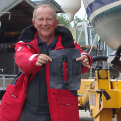

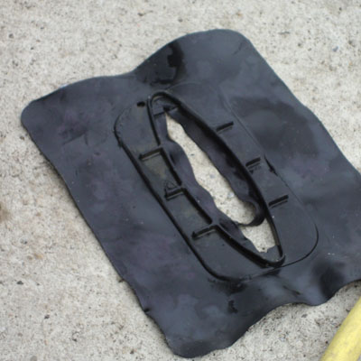

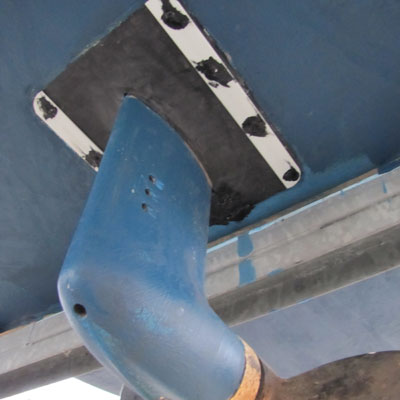

RUBBER BESCHERMING OM SAIDRIVE NOODGEDWONGEN OPNIEUW VERVANGEN
In de pdf bestanden beschrijf ik ergens hoe ik de rubber bescherming rondom de saildrive heb vervangen.
Ik deed dit in het voorjaar 2010. Ik heb toen eerst de schroef verwijderd. Geheel volgens de beschrijving heb ik de romp rondom het gat kaal gemaakt en vervolgens de rubber flap geschuurd. Beide zijden met zwarte Sikaflex ingesmeerd en de rubber flap over de saildrive geschoven en goed aangedrukt. Daarna de schroef weer gemonteerd.
Helaas hoorden wij in onze zomervakantie 2010, onderweg van Leeuwarden naar Dokkum, een raar geluid. Het leek van de schroef te komen en enkel als die draaide. Vooral bij meer toeren was het een rotgeluid. Vooruit, achteruit slaan etc. Je kent het wel. Toch maar rustig varend doorgegaan tot in Dokkum. Saildrive-olie gechecked en inderdaad … er was iets gemorst. De juiste olie was uiteraard niet te verkrijgen in Dokkum. Later bleek er niet veel aan de hand. In de vuldop zit een O-ring die niet goed afdichtte.
We zouden wel even duiken om de schroef te inspecteren. Ik ben niet zo’n held onder water maar mijn vrouw is zo’n waterrat. Toch was het vieze havenwater nu ook weer niet zo aanlokkelijk. We zijn toch maar rustig doorgevaren naar Ootmarsum. Daar konden ze gelukkig de boot uit het water lichten.

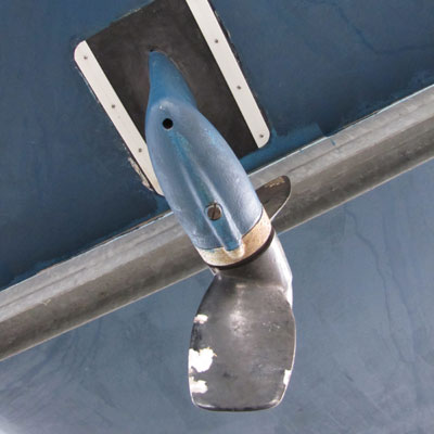

Wat bleek, de rubber beschermflap had losgelaten en hing lekker tegen de schroef te wapperen. 10 minuten dreef de boot, zonder afdichting, weer in het water. Zo’n rubber flap is meer stroomlijning en geen afdichting dus niets aan de hand.
Dit voorjaar 2011 wilde ik een nieuwe rubber flap monteren. Helaas bleek ik met geen mogelijkheid de imbus van de schroef los te kunnen krijgen. Ook niet na kruipolie, met kou/warmte, na een klap met een hamer etc.
Dan nu de tips:

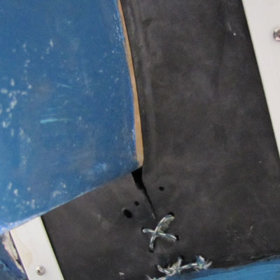

Ik heb gewoon de flap doorgesneden. Met een perforator enkele mooie gaatjes aan beide zijden geknepen. Vervolgens de flap gemonteerd met sikaflex. Via een gevlochten nylon touwtje heb ik, zoals met een veter, de flap weer docht/aangetrokken.
Uit oude zeillatten heb ik enkel passende stroken gemaakt. Met RVS zelftappers (na voorboren) heb ik die gewoon door de rubber flap in de romp geschroefd. De schroeven met sikaflex afgedicht tegen mogelijk vereffeningsstromen van RVS met de schroef. Het zit nu als een huis en komt nooit meer vanzelf los!

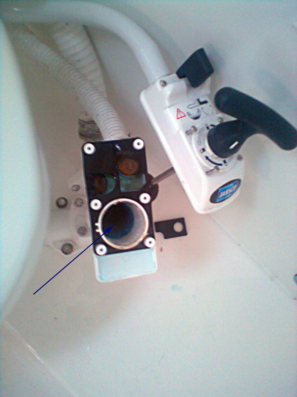

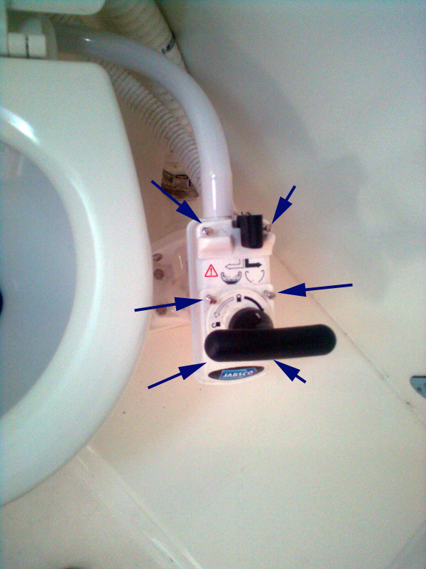

In de herfst 2010 was ik netjes op tijd klaar en stond de boot reeds op de bok. Ik stond de ene dag nog heerlijk op mijn laddertje de boot in de was te zetten en de volgende dag vroor het dat het kraakte en dat bleef vervolgens zo. Ik ben gewoonweg te laat geweest om de afsluiters en het toilet netjes in de anti vries te zetten. Het kostte mij veel moeite en tijd om de afsluiters in beweging te krijgen, zelfs met de kachel aan en een brandertje en föhn erbij viel het niet mee. Voor wat betreft het toilet was het te laat. Het pomphuis was één brok ijs en bleek later gescheurd te zijn. Sowieso is het niet gemakkelijk om alle natte delen, vooral de afsluiter in de toevoer, te vullen met antivries. Het kwaad was al geschied en zodoende heb ik in het voorjaar een nieuw toilet geplaatst (bleek net zoveel te kosten als de benodigde delen).
Nu doe ik het anders. Eerst vul ik alles zoveel mogelijk met antivries (zie beschrijving in pdf in dit item).
Daarna draai ik gewoon de 6 schroeven van het pomphuis los en haal deze uit elkaar. Ik leg het bovendeel met zuiger droog naast het toilet en giet nog extra antivries in het pomphuis. Alls de boot eenmaal op de kant staat zet ik alle afsluiters open. De toevoerafsluiter droogt wel uit. Nog een paar keer draaien en er gebeurt helemaal niets meer.
