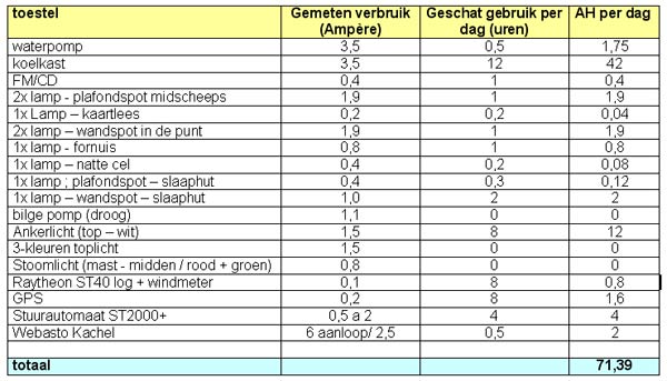

Onze danfoss koelkast trekt gedurende het koelen 3,5 amp?re. De duty cycle (verhouding aan/uit) bepaalt de totale afname.
In de zomer, bij warm weer, zal de koelkast vaker en langer inschakelen echter, dan zal het zonnepaneel ook langer en intensiever beschenen worden. Ga er maar van uit dat de koelkast ten minste 50% van de tijd aanstaat. Dat is dus 12 uur x 3,5 A = 42 watt.
Het zonnepaneel wordt vanaf 5.00 a 6.00 uur tot circa 21.00 uur beschenen en moet dus in 15 uur ten minste 42 watt opbrengen. Dat is gemiddeld circa 3 amp?re en dat is best veel voor een zonnepaneel! Daarbij zijn er andere stroomverbruikers. Ik beschouw een zonnepaneel vooral handig om de akku lekker wat op peil te houden als de boot, ongebruikt en onbewoond, in de haven ligt. Niet iedereen heeft een ligplaats met continu walstroom.
In jouw geval heb je met de twee service-akku’s genoeg reserve.
Bij de meeste akku’s is er informatiebeschikbaar over het aantal keren dat je deze kunt ontladen en laden tot einde levensduur en meestal geven ze daarbij op tot hoe ver je dan mag ontladen. Bijvoorbeeld: een victron gelaccu kun je 1000 a 1200 keer slechts 30% ontladen en weer laden. Ontlaad je dieper, dan zal het aantal keren tot “einde levensduur” behoorlijk afnemen. Gemiddeld zul je per seizoen misschien zo’n 50 keer (dagen) aan boord zijn waarbij zo’n ontlaad-/laadcyclus plaatsvindt.
Alle genoemde factoren zijn variabel en veranderlijk. Geen dag gelijk! Het zal dus heel lastig zijn ervaringen met elkaar te delen.          mariposa39214,8230902778

Bijgesloten is een berekening van het opgenomen vermogen in een vrij ongunstigste situatie; totaal 71,39 AH.
