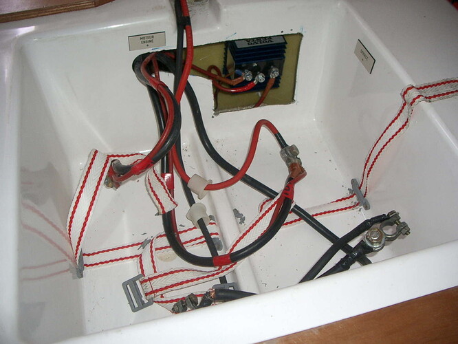

Bijgaand foto van de accubak, ervaren elektro-mannen/vrouwen zien waarschijnlijk direct hoe het aangesloten is.
Jeroen,
jouw accu’s zijn duidelijk gekoppeld en dus samen vol en samen leeg.
Geen scheiding van motor en service, dus zoals de originele plannen in de handleiding. Dit is uiteraard niet zo veilig.
Johan

Dag Jeroen,
Ik zie op jouw foto dat er op de accu plus nog twee rode draden, 1  met zekering, aangesloten zijn en op de min pool een bruine en blauwe draad. Ik vermoed dat je een Webasto diesel kachel hebt en dat de werf dit heeft aangelegd. Bij onze DF30C is dit namelijk identiek aangesloten. Dit betekent dat bij het uitschakelen van de beide stroomschakelaars de Webasto kachel nog steeds op de accu’s zijn aangesloten. Je kunt de kachel schakelaar S1 dus gewoon vergeten uit te zetten. Zo hoort het niet. De plus en min moeten achter de schakelaars zijn aangesloten, maar ja … die zijn door de werf weer erg goed verstopt.
Beste Piet,
Ik heb inderdaad een Webasto diesel kachel en daar zijn de extra draden ook van. Door het inbouwbedrijf is kachel bewust buiten de hoofdschakelaars gezet, omdat bij uit het uitzetten van de kachel Webasto toch nog wat extra minuten nodig heeft om helemaal uit te gaan. Zou de pomp geen stroom meer hebben dan zou de pomp onnodig snel slijten. Er zijn blijkbaar veel mensen die de kachel uitzettten en direct van boord gaan. In eerste instantie klonk mij dit raar in de oren, maar heb er verder geen bezwaar tegen gemaakt. Volgens de werf is de standaard methode van inbouwen.
Het is inderdaad minder veilig.
Heren,
De elektrische voeding van de kachel wordt bewust direct van de accu gehaald. De reden is dat de kachel tijdens de verbranding door middel van lucht wordt gekoeld (natuurlijk ook voor verwarming). Als de hoofdschakelaar wordt uitgezet en de kachel staat achter deze hoofdschakelaar aangesloten zou het geheel oververhit kunnen raken en eventueel brand veroorzaken omdat de luchtstroom ook stopt. Nu blijft de luchtstroom intakt, als de tempratuur tot een bepaalde waarde is gedaald wordt de stroom uitgeschakeld. (thermostaat) Als de kachel goed is aangesloten is hij apart gezekerd en dus ook veilig.
