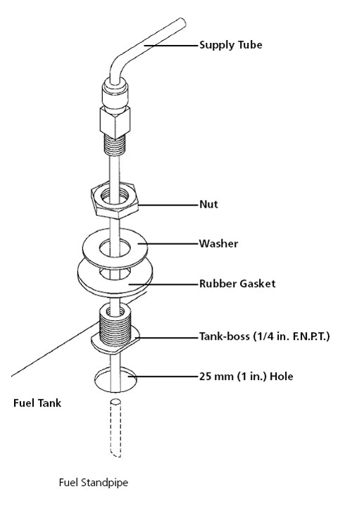

  • de dieselpomp zou dicht bij de tank moeten gemonteerd worden, is dat bij jullie zo?
  • Bij Jeroen is de diesel via het groffilter aangesloten. Volgens de handleiding van Webasto kan dat problemen geven met de onder/bovendruk, heb je hier last van ondervonden? b.v. gelijktijdg gebruik motor en verwarming? Volgens de handleiding kan je wel aansluiten op de retourleiding met een T-stuk als er geen terugslagklep in zit ?n die leiding diep genoeg in de tank zit. Is dat bij iemand het geval? (De bijgeleverde tankplug in de scheepsset lijkt me niet bruikbaar voor de Dufour met plastic tank.)

Bij ons id de webasto dieseltoevoer direct geplaatst in de webasto tank. E?n en ander conform de handleiding en met gebruik van het standaard materiaal.
Wij maken geen gebruik van een extra filter. De standpijpaanzuigopening bevindt zich enkele cm’s boven de bodem van de dieseltank. We hebben geen last van verstoppingen.
[size=9]Overigens tank ik vrijwel altijd via jerrycans van de gewone autopomp. Daar ben je verzekerd van kwaliteit en is de doorzet groter (in tegenestelling tot tanks langs waterwegen (condens / roestdeeltjes / minder vaak verversen).[/size]
[size=12]De aanzuighoogte is zodoende gering < 0,5 meter. E?n en ander conform de handleiding.

onze aansluiting voor de dieseltank (3500) is blijkbaar een ander model, dat niet geschikt is voor plastic, enkel in ijzer via een 6 mm boring.

Ik heb de workshop manuals van deze beide modellen vergeleken. Beide beschrijvingen over de aansluitingen op een brandstoftank zijn volkomen identiek. En, je hebt gelijk, bij de tekening Webasto Tank Extraction Device staat “tank extraction device only to be used with metal fule tanks”. Ik heb het onmiddelijk nagekeken in mij oudere papieren handleiding, daar staat het identiek. En laat nu juist dit onderdeel bij mij gewoon gebruikt zijn op de kunststof tank. Ik kan ook geen reden bedenken waarom dat niet zou kunnen.
