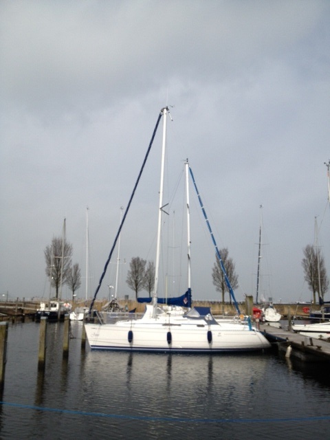

Ik heb een Foto van hoe hij nu staat bijgevoegd.
Mijn dank is groot.

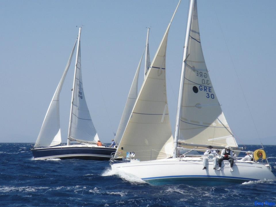

Ik heb een wedstrijdzeiler met de 30 classic uit griekenland aangesproken over dit geval om eens zijn kijk op het verhaal van de setup.
Het is de man van dit filmpje:( leuk filmpje ook)
youtu.be/Tz7Fe5V2Ugc
En deze , youtu.be/OZvFgMx8uZE
Een hele aardige man, die graag informatie deelt over zijn df 30 classic.
Wanneer ik antwoord heb zal ik het posten.
Willem.

Ik heb hier een foto van de man uit griekenland. Moet je die mast eens zien.
Hij heeft me nog wat vragen gesteld om tot een antwoord te komen.
Als ik die heb zal ik eens kijken of er iets mee te winnen valt.
Gezien de foto wel.
