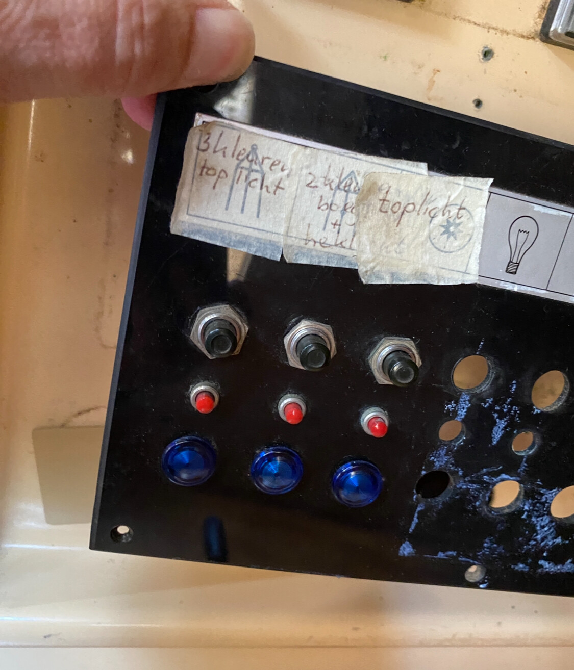

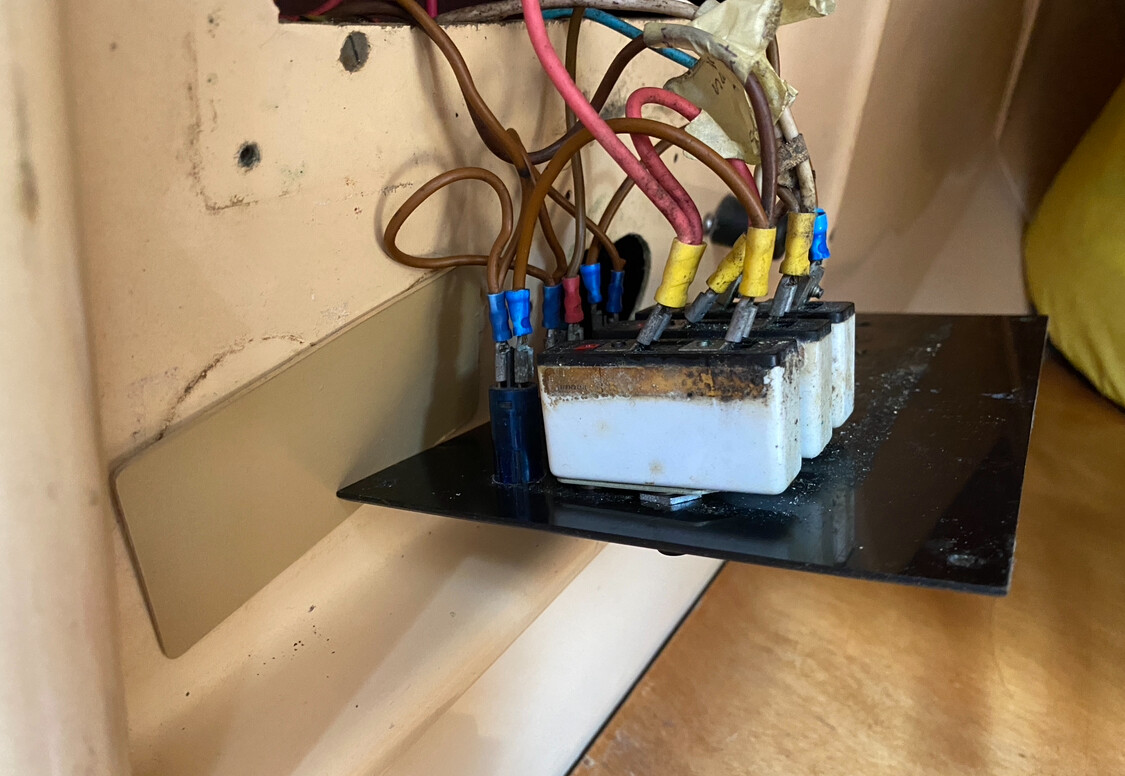

Ik mis een aantal schakelaars op mijn schakelbord. Ik weet niet of deze origineel zijn.
Weet iemand waar deze te koop zijn?

Schakelaars lopen na 44 jaar ook vrij zwaar, schoonmaken en inspuiten is de remedie bij mij.
Soortgelijke componenten zijn mogelijk goed te vinden in electronica zaken echter op Aliexpress kun je prachtige kant en klaar schakel paneeltjes vinden met 4, 6, 8, 10 of zelfs 12 schakelaars, circuitbreakers en controlelampjes. Kost een fractie van aanschaf van de losse componentjes.

Ik heb het opgelost door de 3 werkende schakelaars goed te verdelen:
- 1 Schakelaar voor hek- en boordlicht
- 1 schakelaar voor het stoomlicht en deklicht
- 1 schakelaar voor het ankerlicht
Het 3 kleurenlicht heb ik afgekoppeld omdat ik nooit zeil in het donker.
Verder heb ik alle lichtbronnen vervangen door led verlichting.
