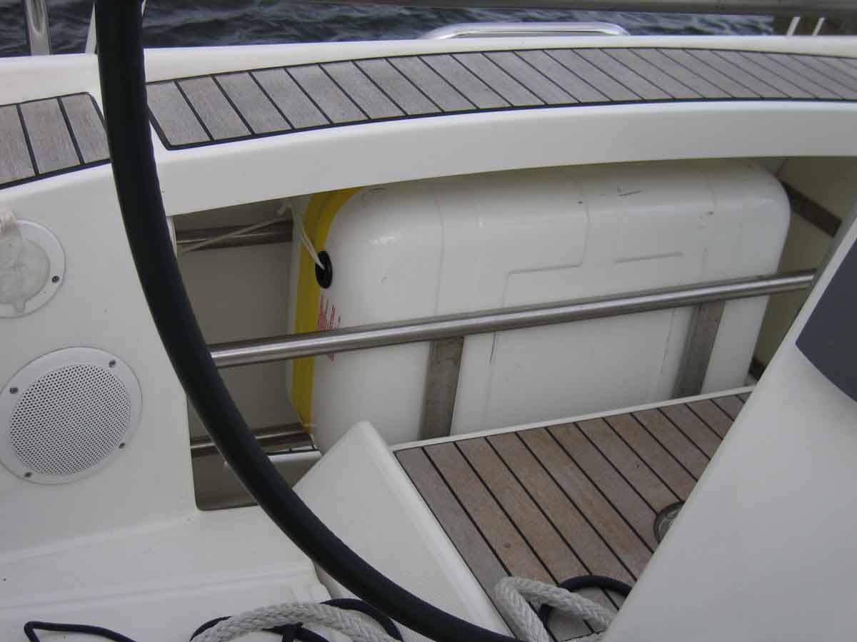

Hallo allemaal,
dit is de manier waarop wij het vlot geplaatst hebben, de steunen rusten net op de verdikking in de zijden en het vlot staat vrij van het water in de bak.
groeten Cees

Cees,
Ziet er goed uit, maar kun je er nog gemakkelijk bij of moet de spiegel er echt uit. Lijkt me nl geen leuke operatie om de spiegel er met windkracht 8 uit te moeten halen.
Ik zit zelf aan een paar houten keggen te denken om het vlot vrij te maken van de vloer en eventueel water wat daar komt te staan.
Gr
Nick
34 P-zeilers,
De oplossing die Menno heeft aangedragen hebben wij afgelopen seizoen in de praktijk uitgetest: isolatiemateriaal op de bodem en strakke spanbanden om het vlot. In combinatie met het isolatiemateriaal blijft het vlot onwrikbaar op zijn plaats. Ofschoon de beugels nog meer stevigheid zullen bieden, vind ik deze oplossing niet nodig, tenzij je het combineert met diefstalbeveiliging.
Ik heb me ook wel eens afgevraagd waar ik het deel van de spiegel moet laten als ik mijn reddingvlot nodig zou hebben. In feite is dit een non-issue: als je dusdanig in nood bent dat je je schip moet verlaten, maak je je natuurlijk al helemaal geen zorgen meer over een stuk polyester, wat ooit je spiegel was.
Een tas zou ik zeker niet aanschaffen. De plek onder de bank van de stuurman leent zich perfect voor een container, die het vlot zelf ook nog eens beter beschermt dan een tas.
Frank.
