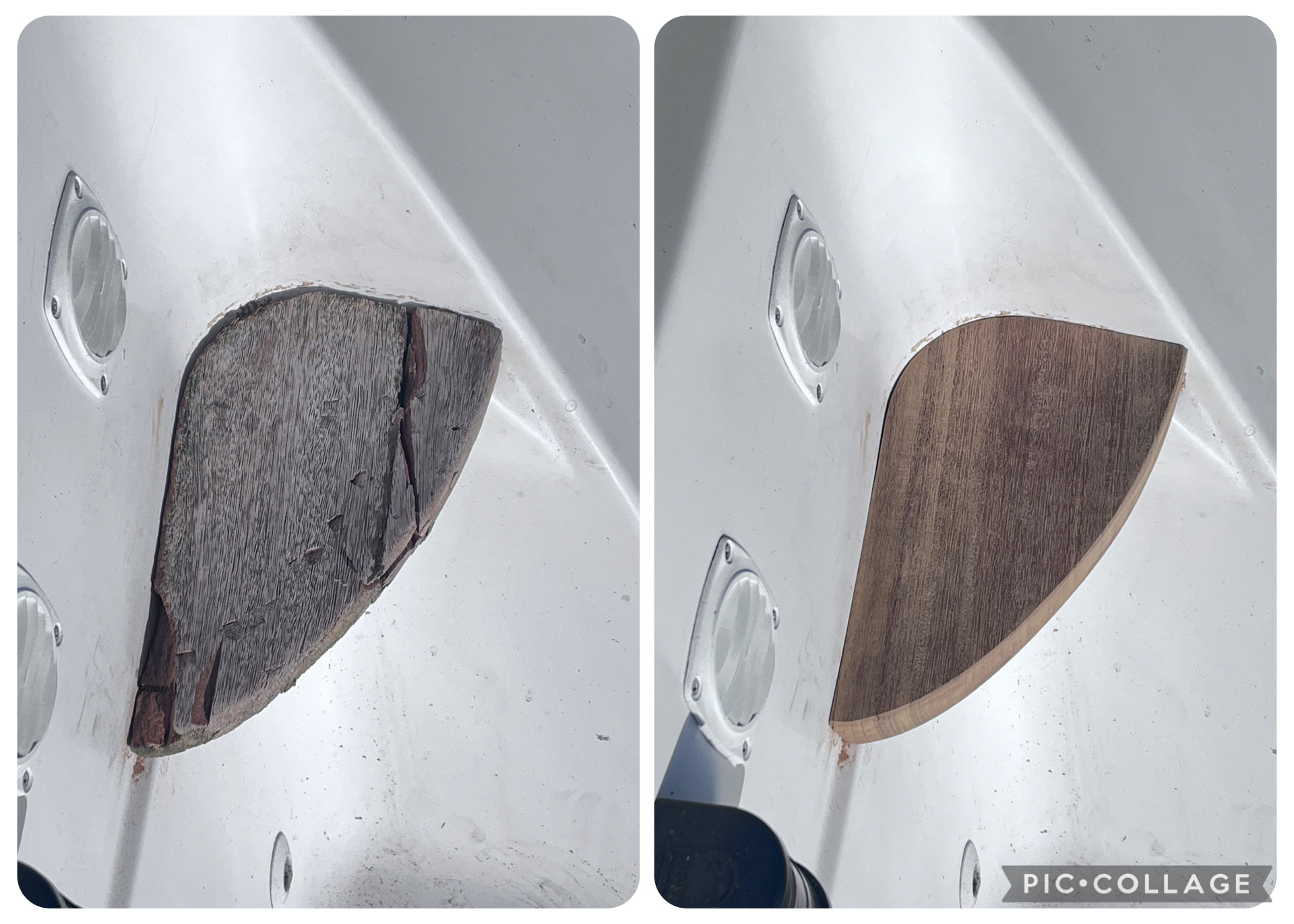

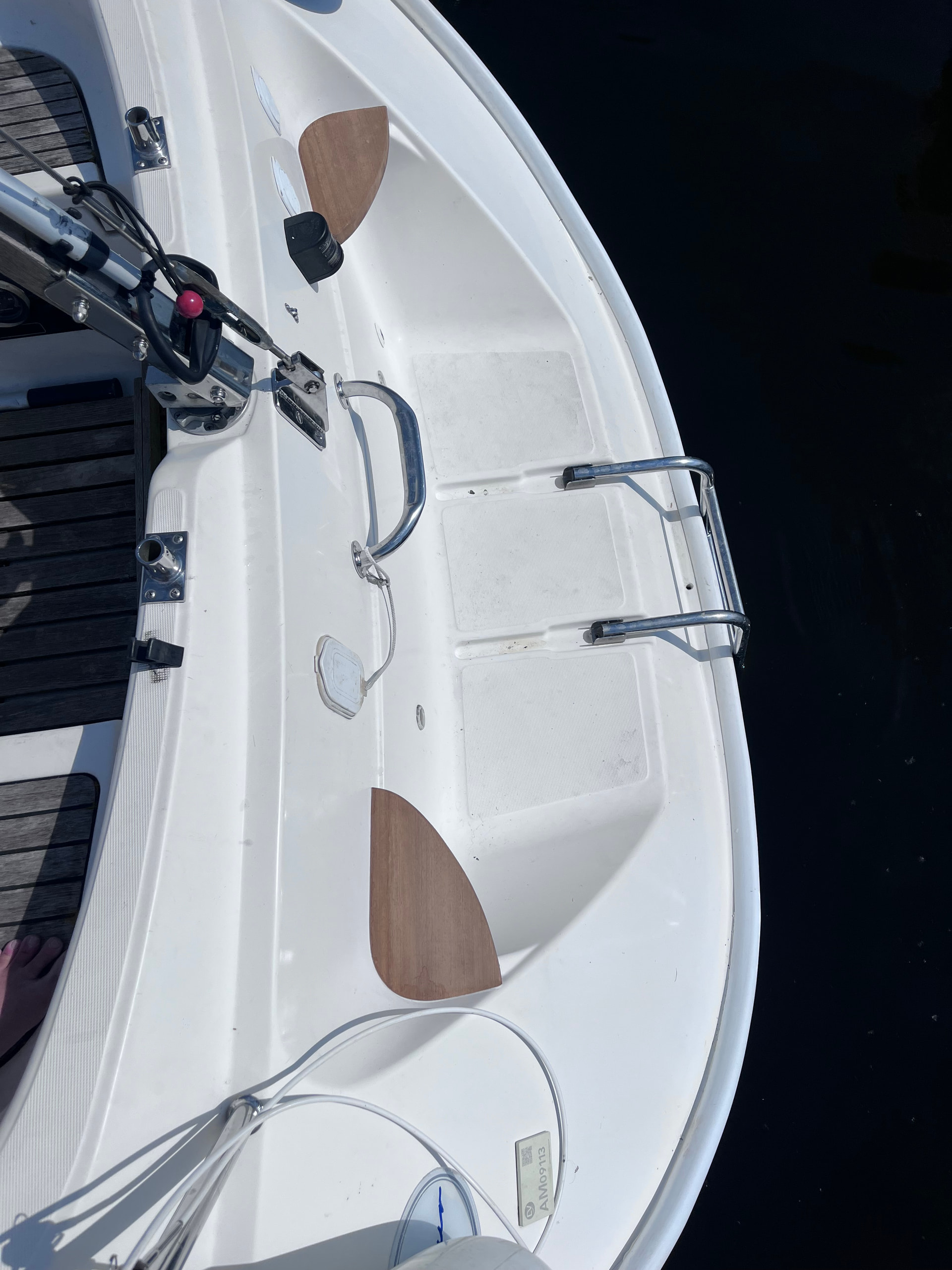

Ik heb van hardhout (zelf aangeleverd) 2 nieuwe houten opstapplankjes laten maken voor op de spiegel van mijn Dufour 32 Classic. Er is een mal gemaakt waardoor de houtbewerker het nu goedkoper kan: voor 100 euro heb je twee nieuwe plankjes. Wel zelf hout aanleveren. De bewerker zit in Amersfoort.
Ik had zelfde probleem. teak plankjes gebroken. Plankje teak gezocht maar best lastig. goed alternatief is iroka. met decopeerzaag in de vorm (oude plankje als mal). met bandschuurmachine zelfde vorm in geschuurd. Flinke dot kit en ze zitten erop. :grinning_face:
