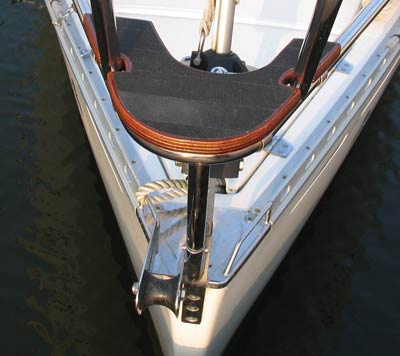

Eigenlijk niets bijzonders maar toch leuk om te laten zien. In het kader van veiligheid stond dit klusje al lang op de “doelijst”. Het was best een lastig klusje om het opstapplankje te maken. Er is weinig ruimte tussen de reeftrommel en de hrizontale buizen van de preekstoel. Ook is er niets symmetrisch.
Benodigd:
- Stuk karton, potlood en een schaar om daarmee eerst een mal te knippen.
- Watervast Multiplex 18 mm
- Bootlak; lakken - schuren (3 a 4x)
- Antislip Tape (net schuurpapier met plaklaag / uit de scheepswinkel Noordschans)
- RVS strip (en een oude 25 mm pijp om er beugels mee te maken).
- 4 RVS schroeven.
- Heel...veel geduld .
