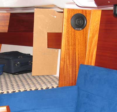

Ook wij ervaren dat de DF30C veel beperkt toegankelijke bergruimte heeft. Daarbij zijn er bepaalde zaken die ik graag bij de hand heb en niet graag onder de banken verberg. Ik ben bezig, voor met name kleding en boeken en drankflessen/glazen, bergruimte te cre?ren.
Het eerste dat ik gerealiseerd heb zijn twee extra legplankjes in de kajuitkastruimte. Het was een tijdrovend klusje door veel meten en passen. Het is slim om met een stuk hardboard te beginnen. Ik zaag niet graag aan boord (kans op beschadigingen) dus ben ik wel 20 keer van/aan boord geweest alvorens de plankjes pasten. Daarna in multiplex met mahonie toplaag uitgezaagd. Thuis minstens 3 keer in de bootlak gezet en tussendoor met waterproof geschuurd. Het kastje fungeert dus niet meer als hangkastje. Dat was toch te klein.
Zie foto:
Het volgende projectje is een boekenkastje en drankkastje in de punt. De DF30C is toch te klein voor 6 personen met bagage dus wij overnachten maximaal met 4 volwassenen en gebruiken de punt voornamelijk als bergruimte. Met de nieuwe kastjes hopen we enerzijds de bagage een beetje aan het oog te onttrekken doch anderzijds het open karakter en lichtinval van de boot te behouden. Op de foto ben ik slechts nog bezig met het maken van een hardboard mal (stuurboord). Ik wil het zo gaan monteren dat de originele bergruimte met lijsten behouden blijft en er niet in geboord en gezaagd hoeft te worden. Bevalt het ons, of een nieuwe (toekomstige) eigenaar, niet dan is het zo weer weggehaald.

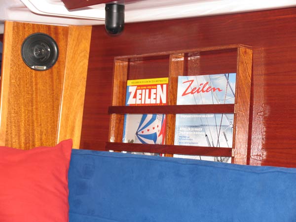

Tijdschrifthouders in de kajuit aan bakboord en stuurboord
Ik heb wat onbenutte ruimte in de kajuit gebruikt voor het plaatsen van een zelfgemaakt tijdschriftenrekje en zodoende twee gezellige leeshoeken ingericht.
Je hebt nodig: 10 mm Mahonie-triplex, houtlijm, naaldspijkers (zonder kop), schuurpapier (rood/gewoon en zwart/waterproof), bootlak en veel geduld.

Zo, dat was een oneindig gepas en gemeet maar het resultaat is denk ik redelijk geslaagd. De kastjes in de voorpunt hangen, het buitenwerk is gereed. De originele betimmering is volledig intact gebeleven en de bevestiging is met een wig en slechts 3 kleine schroeven aan de achterzijde van het originele paneel, dus nagenoeg onzichtbaar. Het geheel is dus zo weer te demonteren.
Nu nog de indeling, latjes ter voorkoming van het eruit mieteren van zaken bij helling en het aflakken van het mahoniehout.
Het was een behoorlijk langdurige klus. In al dat passen en meten gaat veel tijd zitten. Niets is haaks. Met het eindresultaat ben ik best tevreden.
