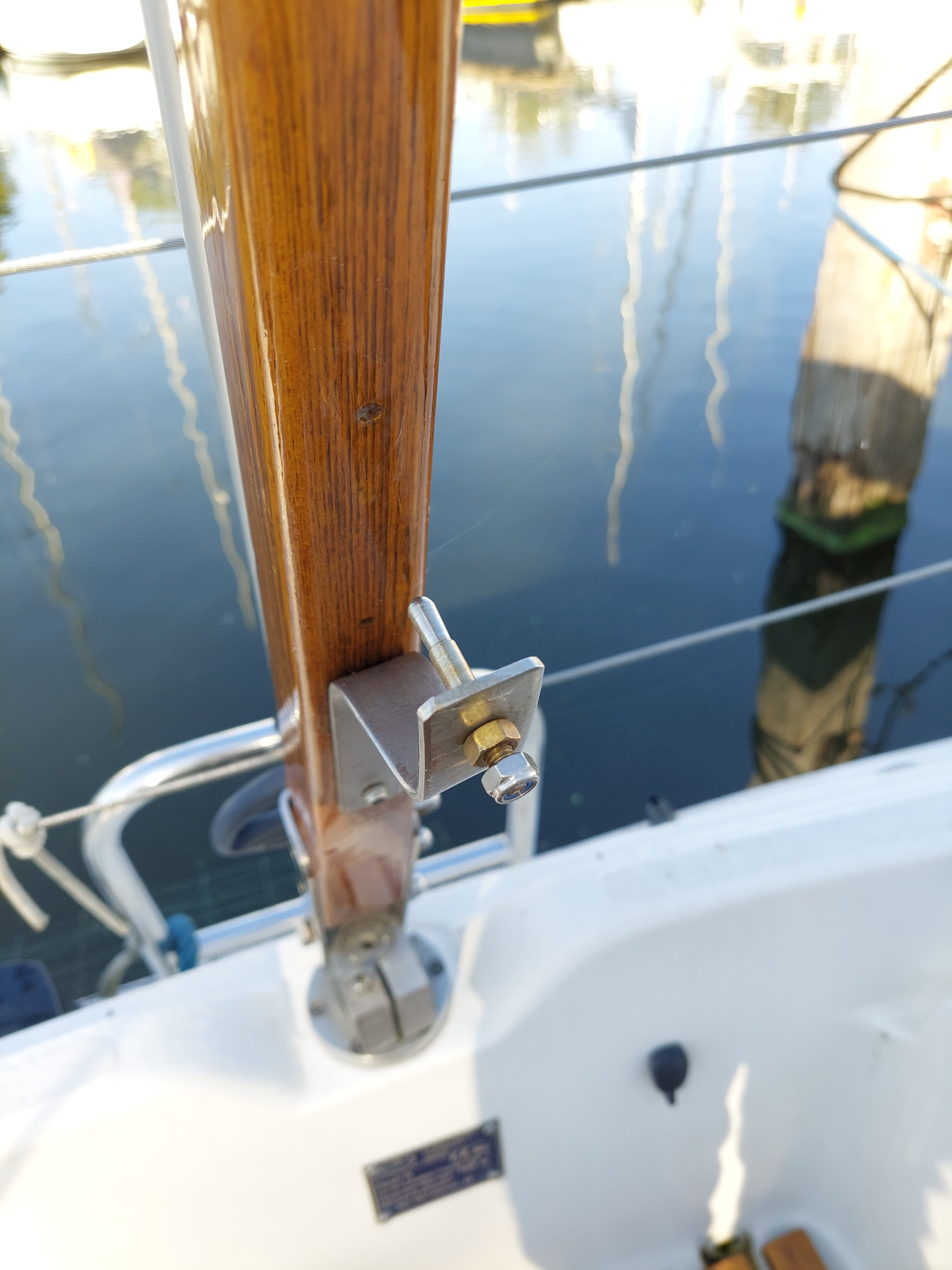

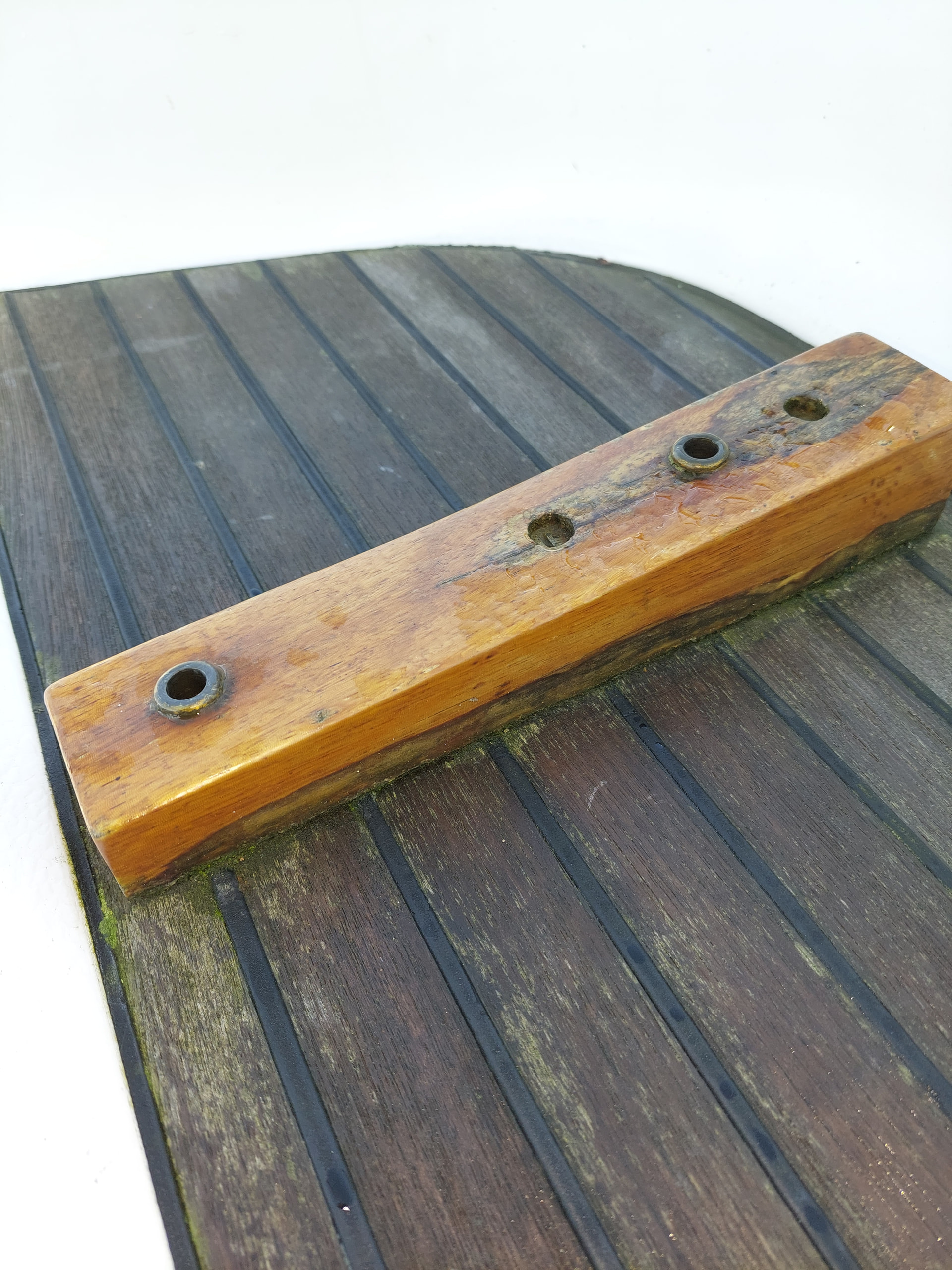

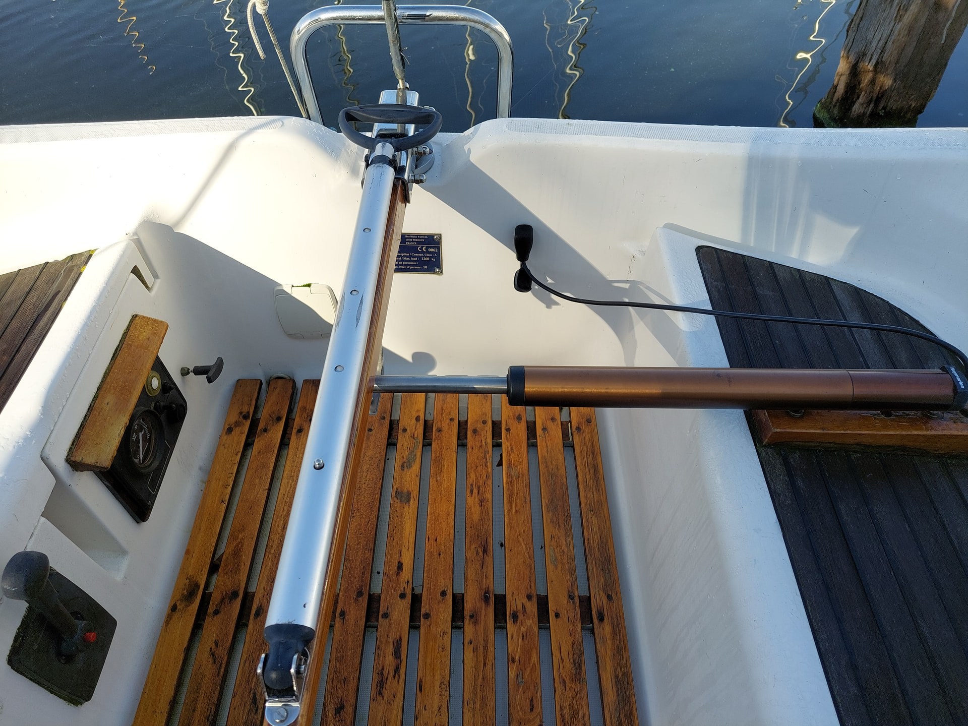

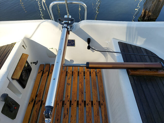

blokje maken dusdanig dat het horizontaal wordt en bevestigen met kit en 2 rvs bouten door de bank d.m.v. RAWL plug 6x25 13mm gat boren. In het blok een busje inlijmen met epoxy. Busje te koop. Aan de helmstok een haak zoals op foto bevestigen. Op het achterschot stopcontactje.
Zie foto”s
Ja dat heb ik zo momenteel, maar ik bedoel om onderdeks te installeren… zodat boven alles vrij is.

Ik heb ook een stuurautomaat op de helmstok. Alleen is alles demontabel.
zie Stuurautomaat autohelm - Dufour / Dufour 32 Classic - Dufourvaarders
op dit forum. De beugel kan dus van de helmstok af, alleen een vlakke plaat blijft over. De adapterplaat op de bank kan ook afgenomen worden, dan blijft er alleen het blinde gat over met het busje waar de pen van de automaat in kan.
