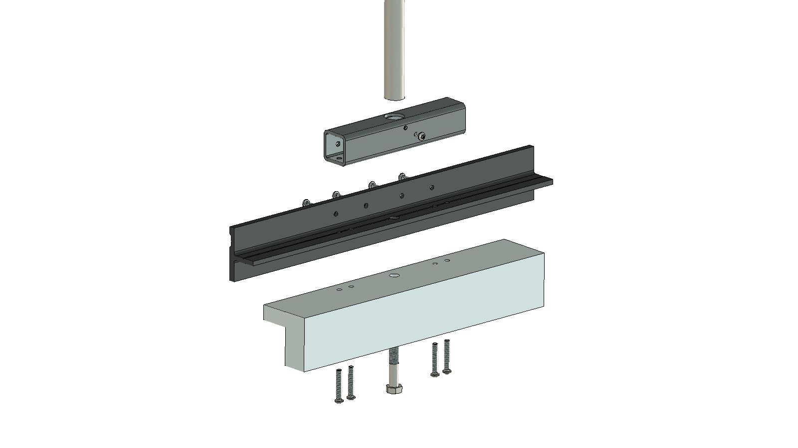

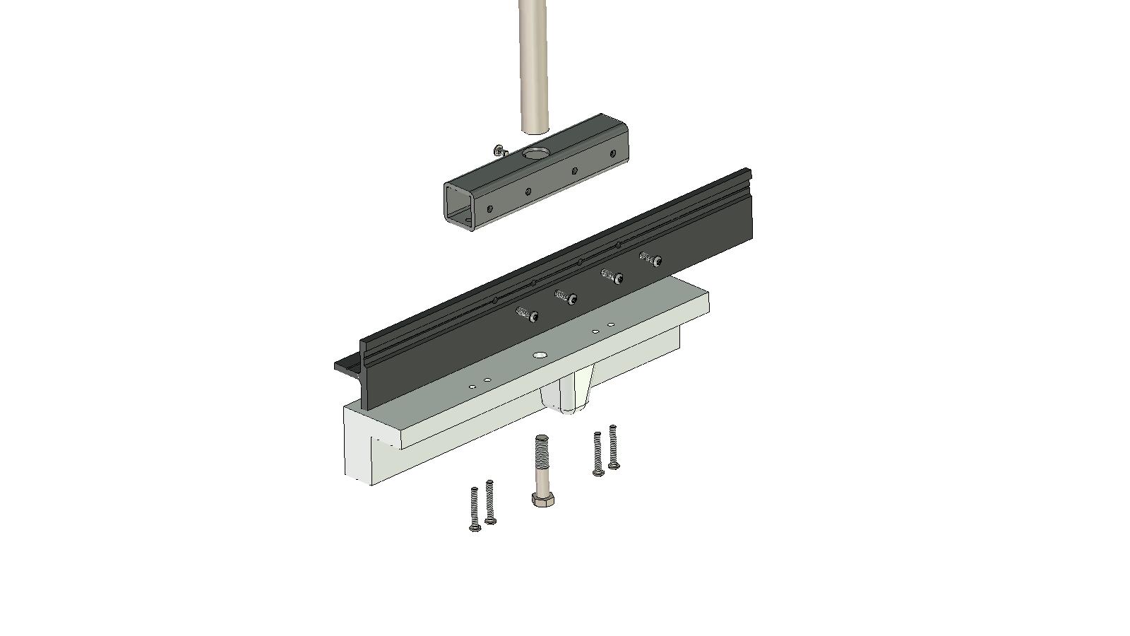

Op mijn 2800 zitten de scepters zonder scepterpot met een bout van onderaf door de voetrailing vast.
Het is niet erg stevig na een paar keer in de zeerailing leunen zijn de scepters niet meer goed vast te draaien omdat er speling in de constructie zit. Mijn zeerailing hangt dan ook permanent slap.
-Ik vroeg me in de eerste plaats af of dat de normale wijze van bevestiging is. Hoe zit dat bij jullie?
-Ik wil dit graag oplossen. Maar bestaande scepterpotten hebben boutgaten die precies uitkomen in de verstevigingsrib die onder de voetrail aan de romp zit. Dat gaat dus niet werken. Ik heb zelf een ontwerp gemaakt. Ben benieuwd of er iemand anders is die dit probleem al heeft geprobeerd op te lossen!
