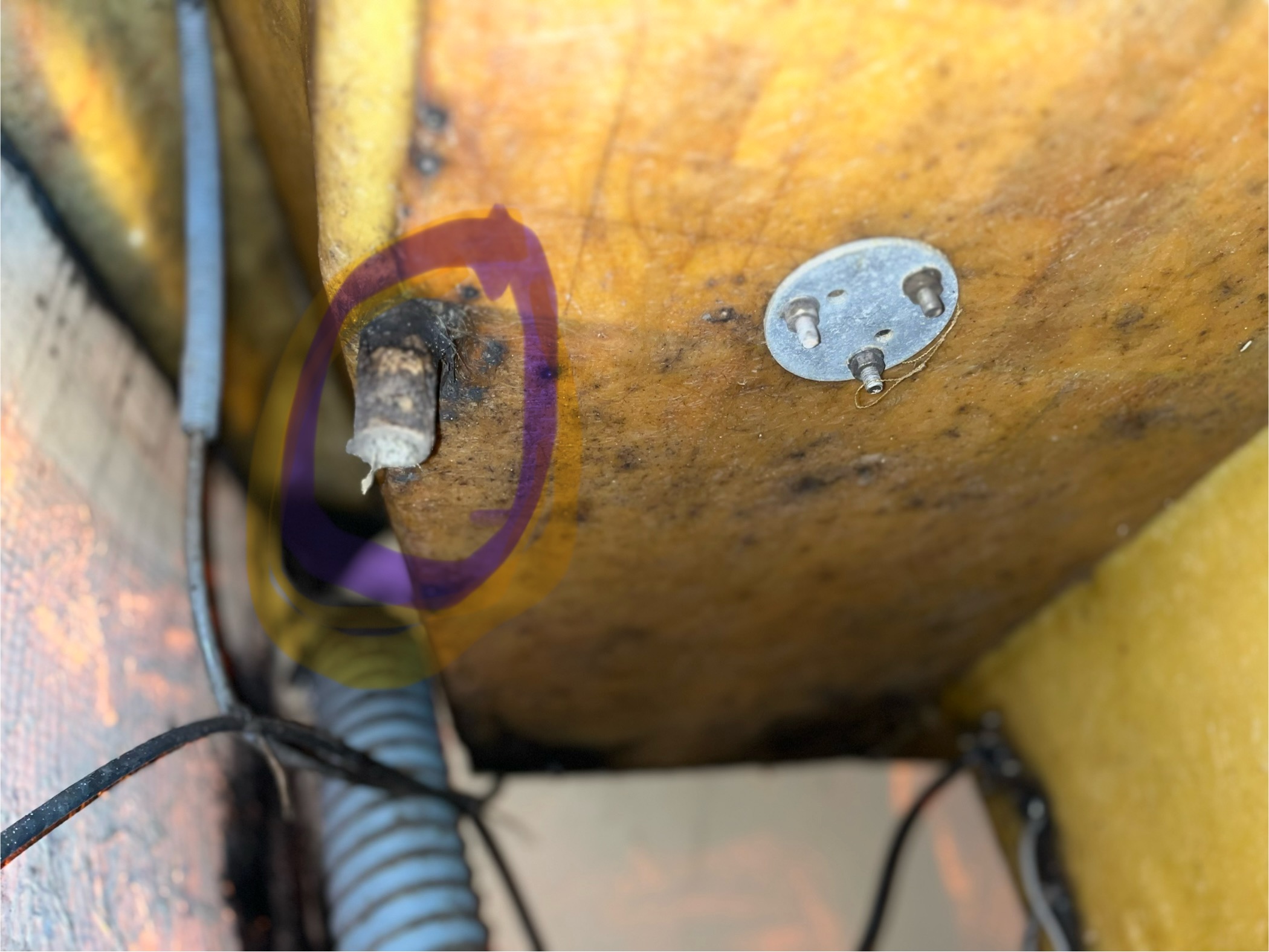

Als vervolg hierop…
Na een speurtocht kwam ik erachter dat ik in de kuip aan SB in de zitbank een loospijp heb (onder mijn houten vlonder). Deze komt dus uit in de ruimte achter rechts van dieseltank, en komt  zo denk ik in de bilge. Ik heb deze loospijp nu dichtgemaakt, maar weet iemand WAAROM deze er zat? Is dat standaard met een goede reden? Zie foto onder.
Vervelender, ik heb vaak water binnen in de bak onder de SB bank, waar ik mijn etensvoorraden bewaar (tegenwoordig alleen nog blik of in plastic
). Ik vermoed dat dit water vanuit de bilge via een kier naar binnen stroomt bij scheefgaan. Iemand die dit herkent? Andere mogelijke oorzaak?
Ik denk dat ik deze waterlozer ga aansluiten op nieuw gat in de kuip. Het water blijft nu op de kuipbank staan, en teak op kuipbank dus continu “onder water”.
