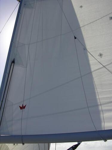

Drie oogjes onderaan de giek waaraan ze vastgeknoopt zitten, 2 blokjes om de ‘v-vormen’ te maken, boven in de mast zitten 2 oogjes om ze vast te maken. De einden gaan door gaatjes in de bovenste zalingen naar beneden naar 2 klampen die daarvoor op de mast zitten. Ik zal morgen wel wat foto’s maken waar hopelijk wat op te zien is. Die publiceer ik dan wel begin volgende week (ben ik weer thuis).

Hier dan de plaatjes van mijn lazy jacks:
