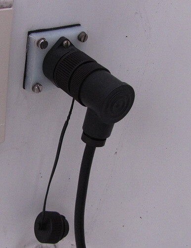

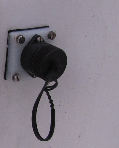

Vanavond heb ik die vervelende Buccaneer plastic connector met te fijne schroefdraad vervangen voor een waterdichte Binder connector. Het meeste werk was het maken van een kunststof verloop plaatje waarmee de oude schroefgaatjes zijn weggewerkt.

Het probleem komt mij zeer bekend voor, vorig jaar heb ik het vrouwtje vervangen omdat het schroefdraad kapot was. volgende keer ga ik ook voor deze oplossing. Welk materiaal heb je gebruikt voor het plaatje en de pakking die er achter zit en is het geheel met rvs schroefjes en boutjes bevestigd op het polyester? :question:

Ik had toevallig nog een stukje witte nylon plaat over en dat heb ik gewoonweg in de identieke maat als de oude Buccaneer connector/chassisdeel gezaagd en met de identieke boorafstand van vier gaatjes voorzien. De rubber pakking erachter is dus ook gewoon die van de originele Buccaneer connector/chassisdeel. Voor wat betreft de nieuwe pluggen, die zijn van het fabrikaat Binder en zijn bij Conrad besteld. Zie de downloadable pdf bij dit topig.
        CONRAD bestelcode    / Binder artikelcode
1 ST x 733373 Bus afdekkap 692-08-2300-000-000
1 ST x 733366 Haakse stekker 4POL 692-99-0209-70-04
1 ST x 733170 Ronde stekkerverbinding 4POL 09-4224-00-04

Het ziet er mooi uit en ik neem aan dat het aansluiten nu makkelijker gaat, ook als dit snel moet gebeuren.
