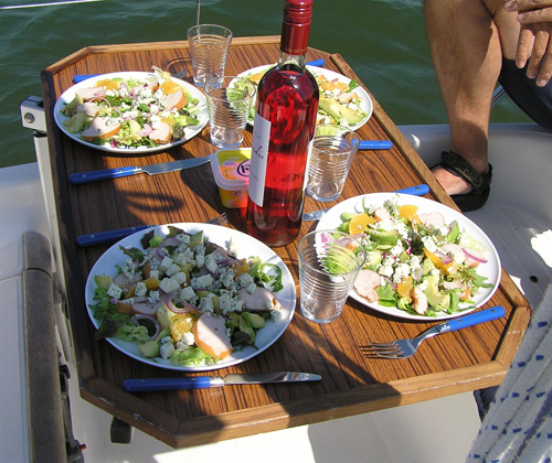

Op onze Dufour 34PP, RAP, is er vanaf de fabriek een kuiptafel geleverd. Een schitterend ding van teak, maar zwaar! Die pak je niet ff. Nou heb ik op de buis die in onze kuipvloer geplaatst moet worden, de tafelpoot dus, met behulp van een stukje regenpijp en een wit trespa plaatje een handig klein kuiptafeltje gemaakt die bij de borrel met wat nootjes prima functioneert. Was voor een prikkie klaar en het bovenste plaatje haal je er zo af en berg je dus makkelijk op. Desnoods leg je op het tafeltje nog zo’n anti-slip matje en alles blijft goed staan. Ook niet zo’n sta-in-de-weg, je kunt relatief makkelijk bewegen in de kuip. Voor het uitgebreid eten in de kuip komt de zware en mooie tafel naar boven (vanonder uit de bakkist). Hierbij een foto.

Ons bevalt de combinatie van de Lagun tafelpoot (los) met daarop dit teakhouten blad uitstekend. Omdat het blad uitklapbaar is kun je het goed aanpassen aan het gewenste gebruik (borrel of dinerStuurstand tafel
Teakhouten tafel blad. Is inklapbaar. Afmeting open: 70x64 cm. opgevouwen: 35x64 cm.

wij hebben ook een Lagun poot met blad 110 x 60, bakskist kan nog open, en blad gaat nog net in bakskist!

Ook ik heb de kuiptafel zoals op de foto van RiJo gemonteerd. Je wilt de moeren en borgplaat tenslotte niet in de slaapkajuit. Ik heb in de bakskist een houten frame gemaakt waarin ik de tafel (in een hoes) zo in laat zakken. Tussen de tafel en de wand van de kuip hangt het deurtje. Elastiek er om heen en klaar. En ja, altijd als je de tafel hebt opgesteld wil er nog iemand iets uit de bakskist hebben. Ik ben nog aan het uitzoeken of de watertank naast de dieseltank kan.

Het is de Lagun in de grote maat geworden (80 cm). Volgens mij precies dezelfde als van Piet. Ik heb hem zo gemonteerd in de bakskist dat als je de tafel 90 graden draait,de bakskist ook nog open kan.
