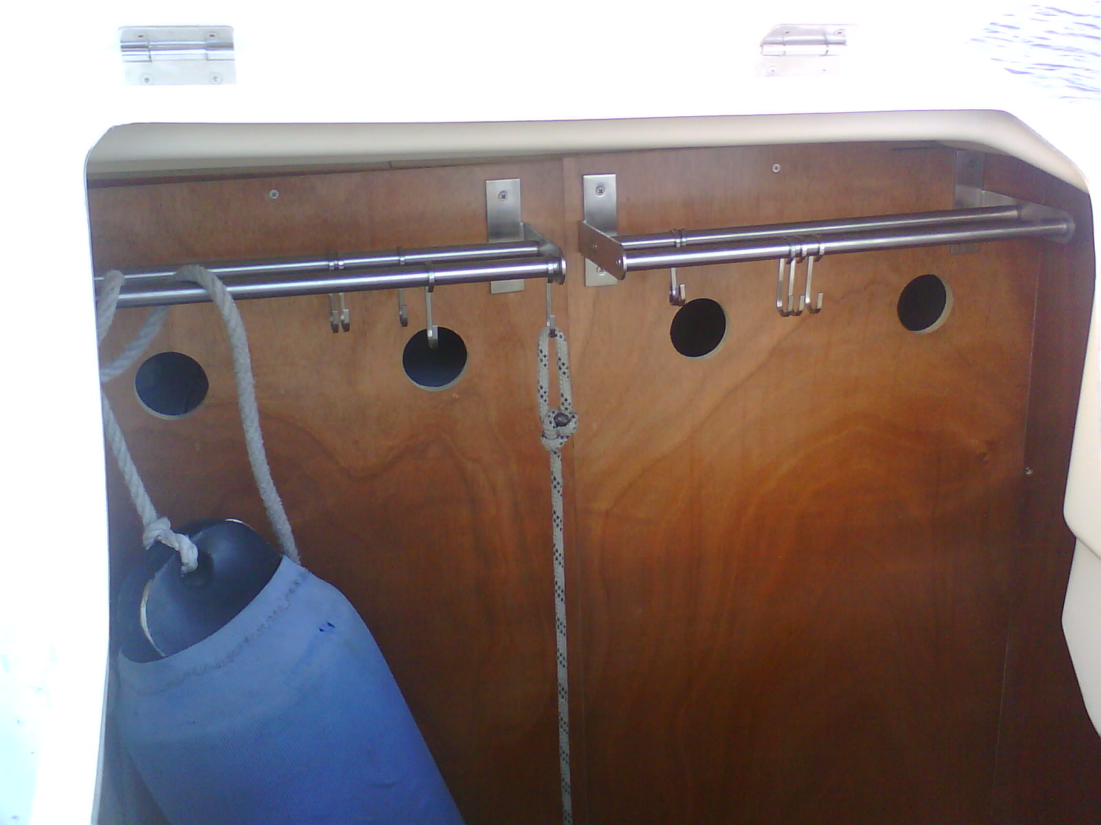

Brandblusser heb ik ook onder de tafel net als Hans en nog 1 in de SB bakskist.
Menno

Hallo Tom,
Ik vertelde over de rekjes in de ankerbak. Ik bedoelde natuurlijk de stuurboord-bakkkist. Maar jij hebt 2 hutten achter, geloof ik, dus zal je geen diepe bakkist hebben.

Hallo Hans en anderen,
Dank voor julie reacties. Haakjes gaan inderdaad in de ankerbak. Heb een plankje op maat gezaagd en Ikea haakjes gemonteerd. Staat nu in de jachtlak.
De blusser zit onder de tafel. Heel handige plek inderdaad!
