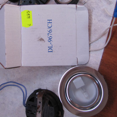

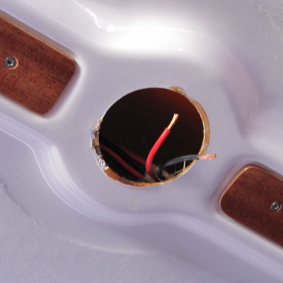

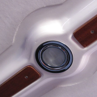

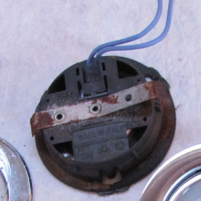

Al enkele jaren bleek in het voorjaar dat de plafond halogeenlampjes het pas deden nadat de polen weer eens corrosievrij waren gemaakt / krabben. De lampjes kwamen steeds gemakkelijker uit de fitting. Ik heb nog overwogen om ze te vervangen door LED’s. Voor ca 9 euro heb ik een compleet armatuurtje + halogeenlampje gekocht. Bij verwijdering van de oude armaturen bleken ze behoorlijk gecorrodeerd te zijn. Blijkbaar ontstaat er in de winter toch wat condens tussen de schaaldelen van het polyester. De lampjes zijnnatuurlijk net een laag punt in het geheel. Met 15 minuten waren beide armaturen met lampjes vervangen. Bij navraag bleken vergelijkbare armaturen met LED’s circa 40 euro te kosten. Voor mij is dat dus nog lang geen alternatief.
