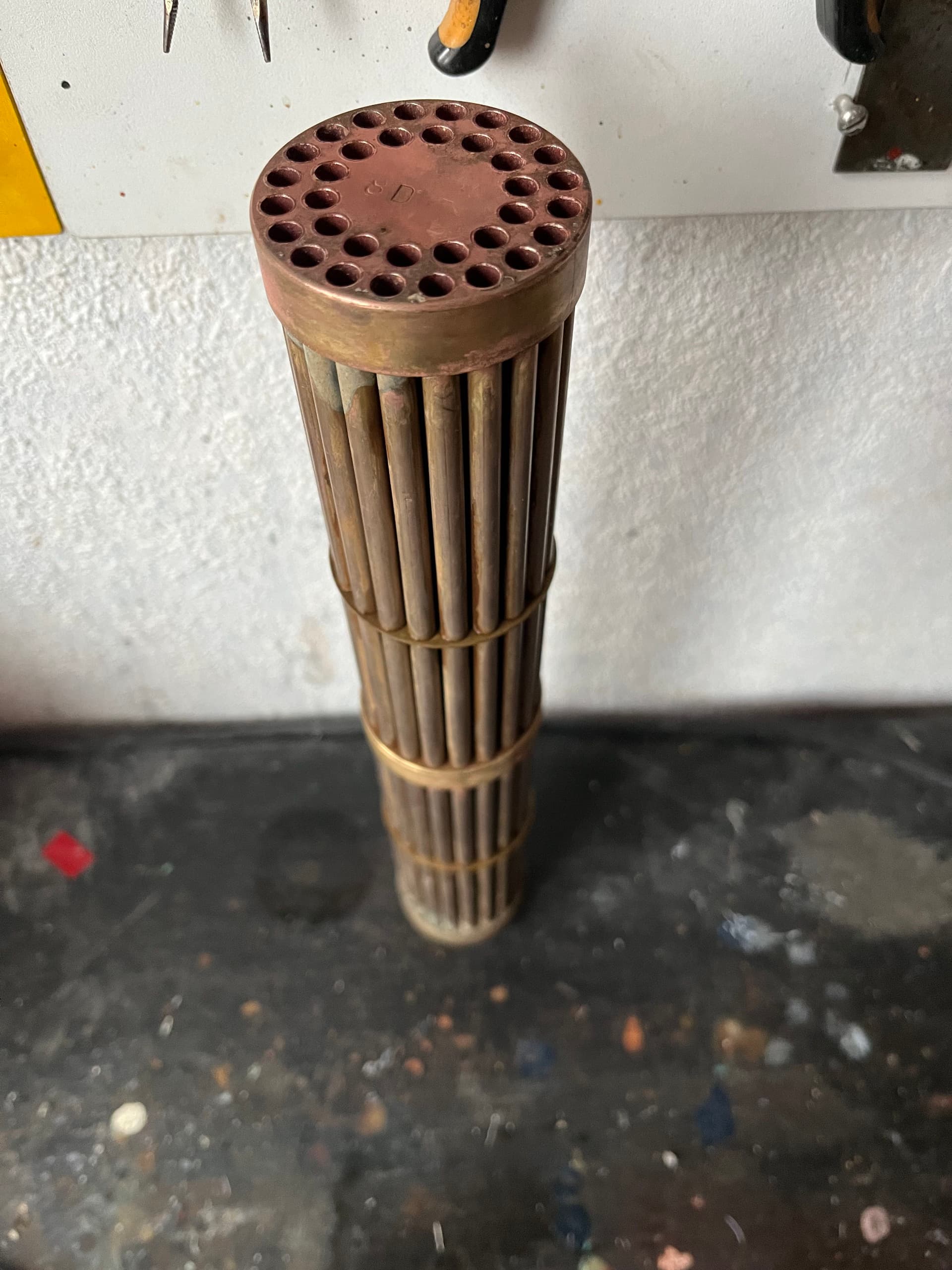

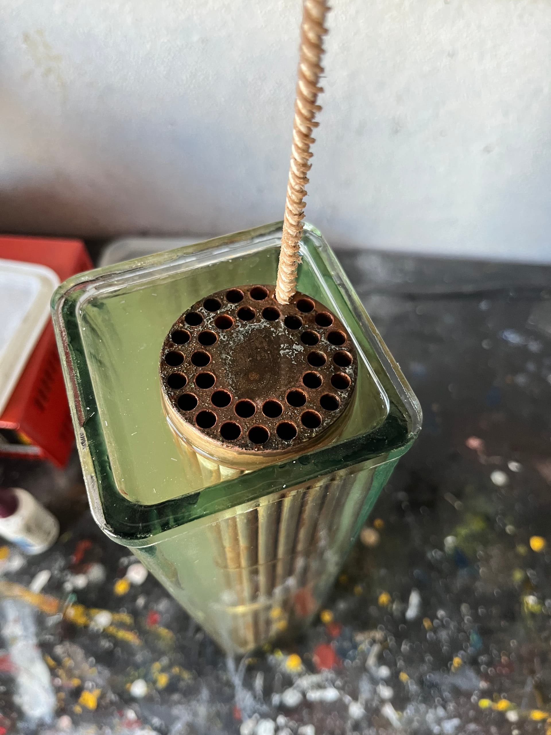

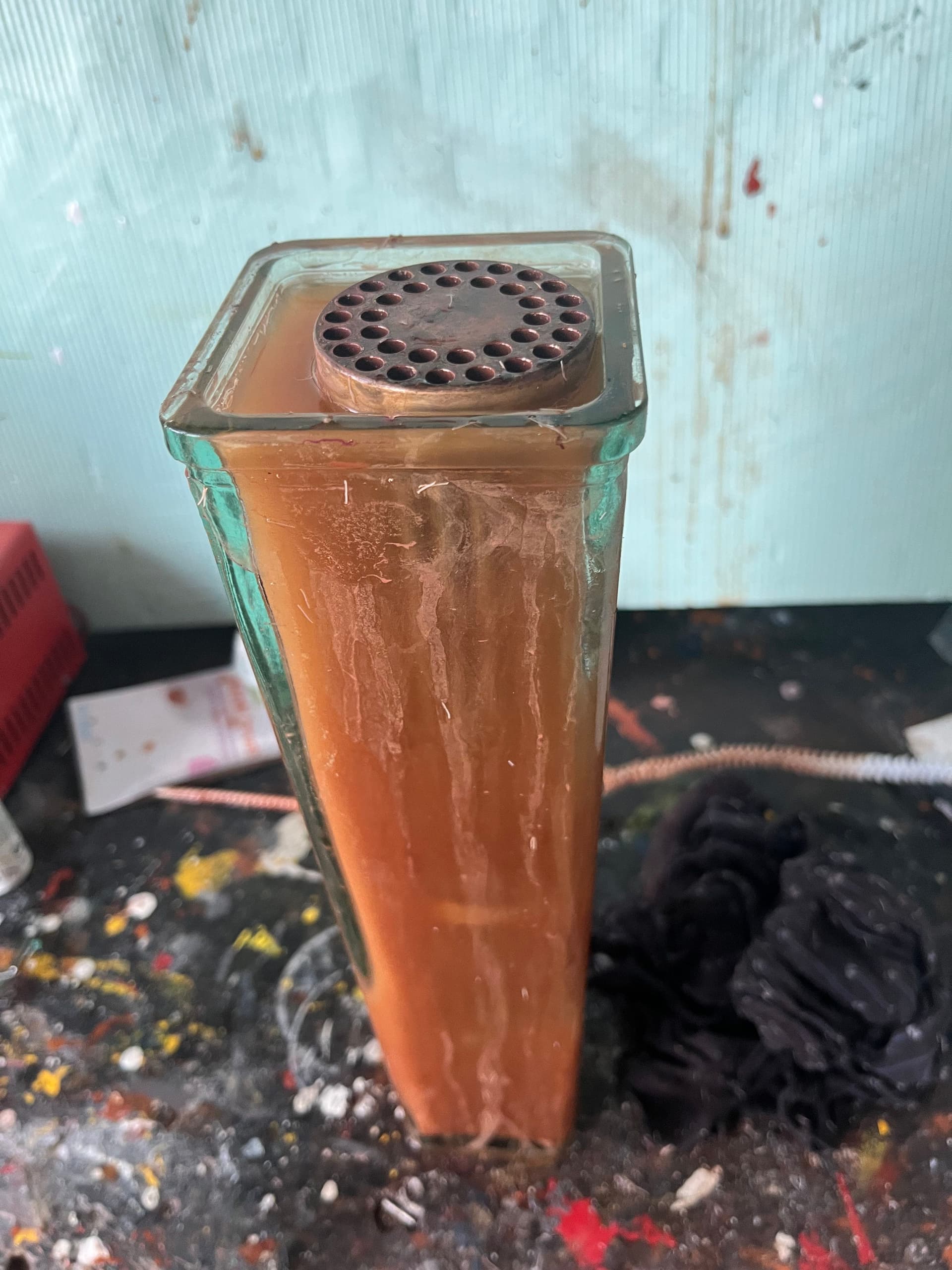

Vorig jaar de interkoeler van de Volvo MD2020 schoongemaakt. Na het horror verhaal van mijn buurman in de haven met een Volvo MD2020. Zijn motor (ook een MD2020) was vastgelopen door een vervuilde koeler. In combinatie met een hoge temperatuur alarm dat niet werkte.

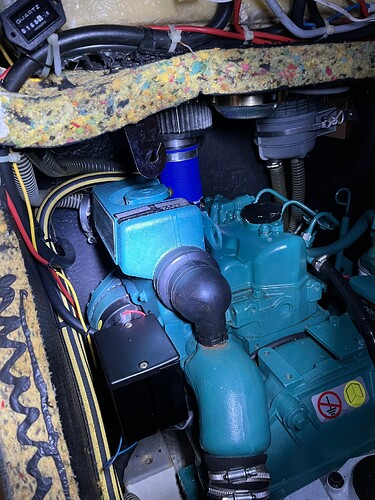

De vervuiling viel mee. Het uitbouwen ging ook, alleen het terug plaatsen viel tegen. Hij bleef heen en weer schuiven bij het aandraaien van de slangklemmen.
Er zijn verschillende filmpjes op internet hoe de koeler uit en weer in te bouwen.

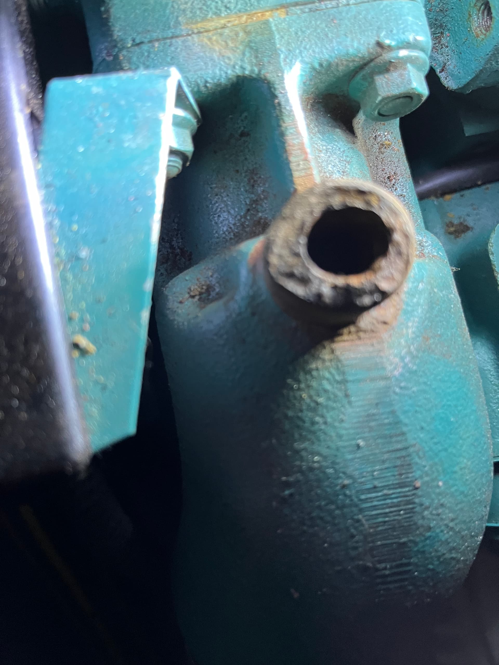

Ook direct de aansluiting op de uitlaat ontroest en geschilderd.
