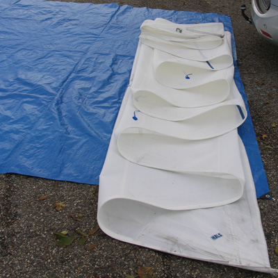

Robert,
Ik doe dit als volgt.
Ik trek eerst alle zeillatten uit het zeil.
Ik neem alle lijnen los: de smeerrepen, de cunningham, de val.
Vervolgens trek ik alle leuvers uit het mastprofiel.
Ik neem alle zeilbanden los.
Ik trek het geheel, vanaf de mast gezien, naar me toe en langs de mast op.
Na 30 cm wordt er een zeilband enkel om de rol met zeil dezet, met de zeilband door het topoog.
Dan trek ik het zeil weer zo’n 30 cm naar me toe en zet er een zeilband om etc.
Uiteindelijk ligt er een mooi verpakte “worst” voor me.
Ik laad die in mijn auto en rijd naar een open plek waar ik een los stuk dekzeil neerleg (tegen het vuil). Daar wordt het zeil dan pas echt opgevouwen.
Eerst volledig uitspreiden.
Dan vanaf het breedste deel (onderlijk) wordt het zeil in grote slagen tot een pakket verwerkt. De foto spreekt voor zich.
