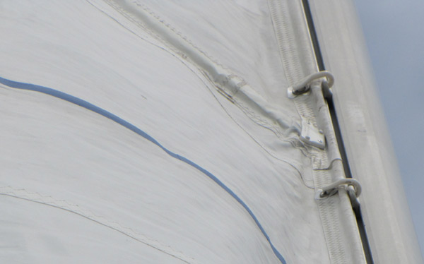

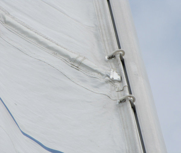

Zeillatten:
In 2012 bracht ik mijn V/D Werf grootzeil ter inspectie naar Lion Sails te Kats. Ik kreeg vervolgens opmerkingen over de zeillatten. “De zeillatten in uw grootzeil staan iets omhoog gericht. Eigenlijk zouden die horizontaal moeten staan”. Aldus deze zeilmaker. De afgelopen jaren, naarmate het grootzeil wat gesleten is en dus soepeler is geworden, is het vaak zo dat bij het strijken van het zeil de locatie van de bovenste zeillat nabij het voorlijk stroopt in het profiel van de mast. Je ziet ook rare plooien zowel bij het strijken als bij het zeilen. Laat ik daar nu dit jaar foto’s van gemaakt hebben! ![]()
Overigens heeft het redelijk tot goed geholpen om de rail van de mast met een stuk voorlijk met lussen te reinigen (op en neer) en de leuvers en het profiel goed in te spuiten met zeer dun speciaal siliconenspray. Ook zag ik dat enkele onderste leuvers iets ware versleten (Nylon / door kracht van reven?). Die zal ik laten vervangen.
