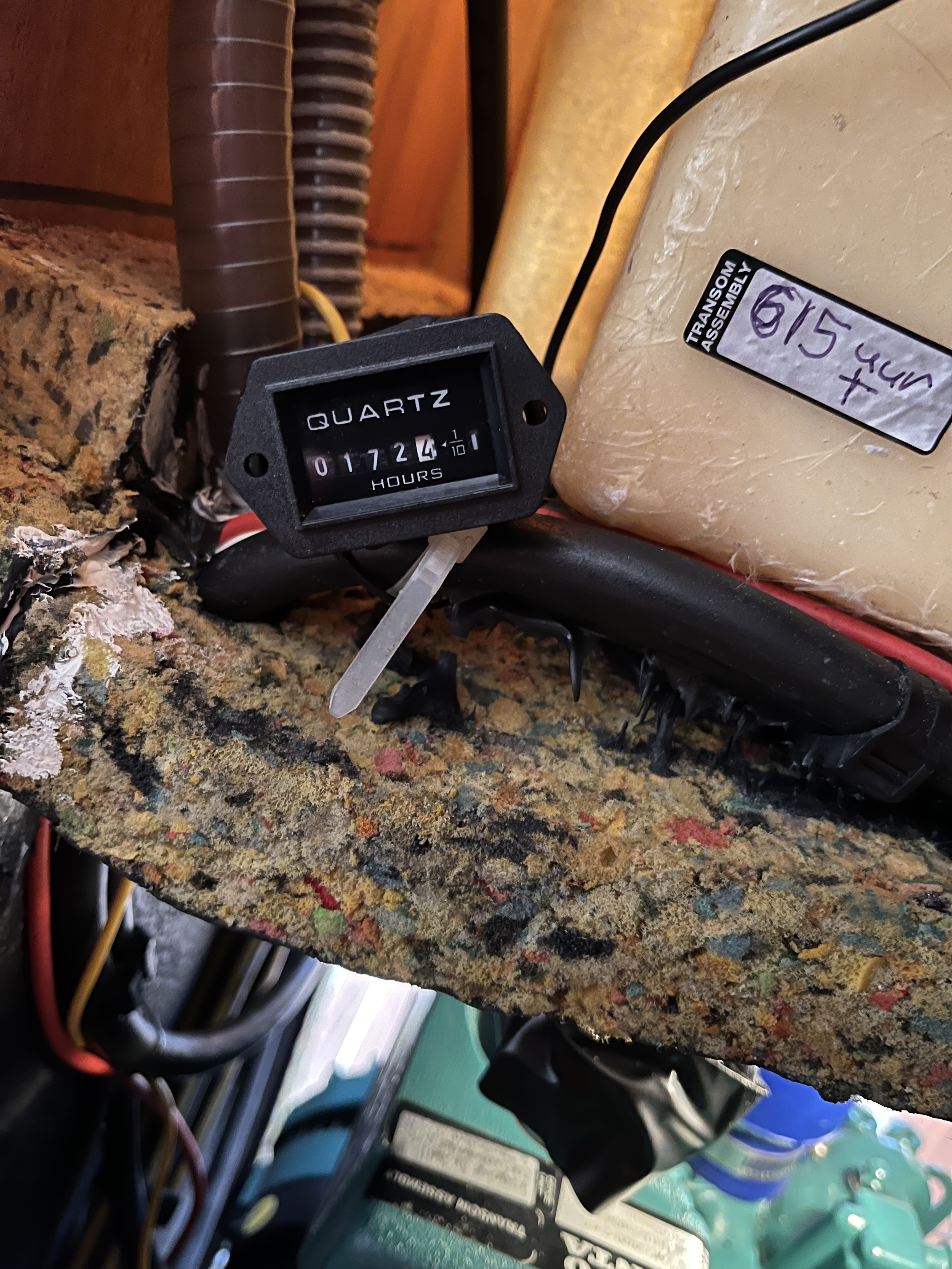

Ik heb een ‘ mechanische’ urenteller geïnstalleerd. Goedkoop, werkt en als er ieys fout gaat heb je altijd de laatste stand. De Vetus teller van Volvo heb ik eerst nieuwe meter met toerenteller gekocht, dat display ging ook kapot na een paar jaar. Leuk dat Volvo/Vetus een toerenteller met draaiuren display maakt voor een boot die niet tegen vocht kan. Ik heb nog wel de spare toetenteller gerepareerd met een nieuw LCD scherm ( van ali express). In de zeilen staat een artikel met filmpje hoe je dat kan dien.
