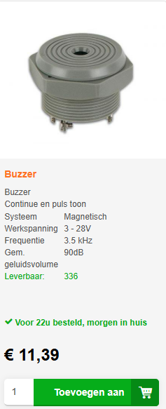

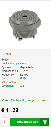

Tip voor iedereen hier. Mijn alarmbuzzer op het Volvo Penta startpaneel was defect. Dat is toch link want een oververhitte motor draait kapot… Nieuwe buzzer kost 130 euro. Ja… daag!! Bij Allekabels,nl kocht ik er een voor iets meer dan 11 euro. Ook met identieke montage mbv grote plastic schroef om de buzzer heen aan de achterzijde. Ik hoefde de opening op het paneel maar iets groter te maken om hem te monteren. Ik heb met deze buzzer een gok genomen en het werkt perfect. Hieronder de link. Van harte aanbevolen. Ik heb het kleine gaatje aan de voorzijde van de buzzer wel met tape afgeplakt om te voorkomen dat er weer water in komt. Geluid wordt iets zachter maar je hoort hem nog goed. Ik laat me niet door Volvo in de maling nemen voor 130 euro. Voor minder dan 12 eurois alles weer prima in orde.
