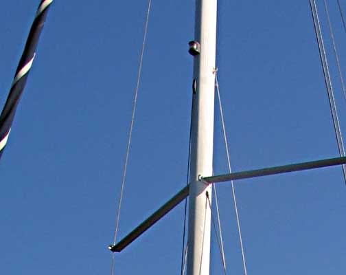

Bij onze DF30C vinden wij de (boord)lichten onlogisch geplaatst. Sterker nog, wij hadden een woordenwisseling met Jachtwerf Muiden over het al dan niet legaal zijn van de manier waarop de boordlichten bij ons zijn gepositioneerd. Aangezien de koop toen al gesloten was viel er weinig meer te verhalen. Ook het napluizen van almanak etc. geeft reden tot twijfel. Ik ben dan ook benieuwd of deze manier van plaatsen van de verlichting ook bij andere DF30C’s zo is uitgevoerd. Wat wij hebben is:
  • Toplicht/ankerlicht: rondschijnend wit
  • Toplicht/3-kleur
  • halverwege de mast, onder de zaling een naar voren schijnend; rood/groen
“This is it”. Geen wit heklicht bij de spiegel noch rood/groen (boordlichten) op de preekstoel.
Bij nazoeken zie ik dat officieel een motorboot een rondschijnend wit licht + ruim er onder (>1 m) een groen/rood licht mag voeren. Indien je een zeilboot, op de motor en zonder zeil, beschouwt als een motorboot … dan zou dit dus mogen.
Ik denk eraan de verlichting te veranderen naar een heklicht en boorlichten op de preekstoel doch ben benieuwd hoe anderen hier tegenaan kijken. Reacties zijn welkom.mariposa39059,9128356481

Ja het klopt, vrijwel alle zeiljachten (in NL?) hebben een driekleur of rondschijnend in de masttop en op de preekstoel en bij de spiegel resp. boordlichten en heklicht.
In de mast voer je ('s nachts) zeilend de 3-kleuren.
Op de motor (zonder zeilen) voer je de verlichting op preekstoel (rood/groen) en spiegel (wit). Alles volgens het boekje.
Mijn vraag is:
Wat op mijn DF30C blijkbaar standaard is … hebben anderen ook de door mij beschreven uitvoering ook en zo ja … is dit op die manier in NL toegestaan?  mariposa39049,775474537

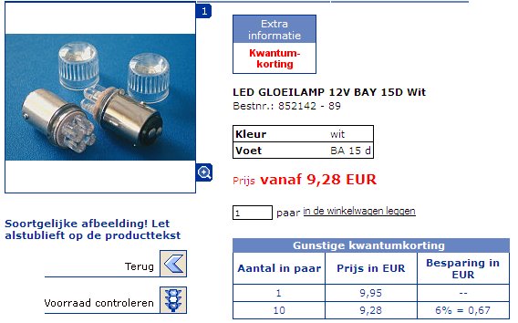

Intussen denk ik dat ik net zo lang zoek tot ik LED-vervanginslampen vindt met een BAY15d aansluiting voor de reeds aangelegde navigatiearmaturen. Ik heb er al diverse gevonden en in het buitenland kosten die minder dan 10 dollar. IN NL is nog niet zo veel keus en kosten die lampen zo 'n 40 euro. Ik weet zeker dat de prijzen snel zullen zakken. Kijk maar naar de autompbielindustrie. Kijk ook eens bij www.ledforever.com
Voor de nog te plaatsen boordlichten en heklicht biedt Exalto www.hellamarine.com

Bedankt voor de tip. Ik heb zodoende deze lamp bij Conrad besteld doch ik vraag me wel af of de lichtsterkte in alle richtingen voldoende is. Het zal blijken. Het is in ieder gaval de mooite waard alternatieven uit te proberen om daarmee stroom te besparen.

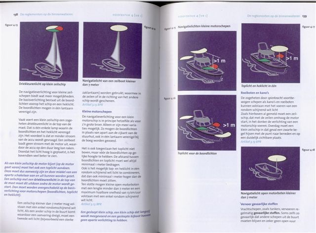

Beste allemaal,
Onderstaand een stukje uit het cursusboek klein vaarbewijs 1 en 2 van de ANWB-
Een klein zeilschip varend op de motor moet dezelfde boordlichten voeren als kleine motorschepen.
Onder kleine motorschepen staat beschreven:
Ook is het mogelijk top- en heklicht in een rondom schijnend wit licht te combineren, dat dan ook minimaal 1 meter hoger dan de boordlichten moet zitten. (zie ook fig 4.17)
Er staat hier niet omschreven hoe hoog de boorlichten moeten zitten, dus ik zou niet weten waarom de standaard boordlichten van de D30 niet voldoen.
Sterker nog, ik vind de oplossing van de D30 juist goed vooral als op groot water in hoge golven gevaren word.
Hans

voor de volledigheid : Dufour 30 voldoet aan de reglementen als je op zee vaart - volgens de “Internationale bepalingen ter voorkoming van aanvaringen op zee” - voorschrift 25 : “Op een zeilvaartuig met een lengte van minder dan 20 meter mogen de lichten, voorgeschreven onder a) (d.i zijlichten & heklicht) van dit voorschrift, worden gecombineerd in ??n lantaarn, gevoerd aan of nabij de top van de mast, waar deze het best kan worden gezien.” m.a.w. een tricolor.
Het Belgische Kustreglement neemt deze bepaling over.
De voordelen zijn duidelijk (zie verder in de discussie).
Halfweg de mast staat het stoomlicht voor als je op motor vaart.
Zie ook Reeds Nautical Almanac.
Johan
