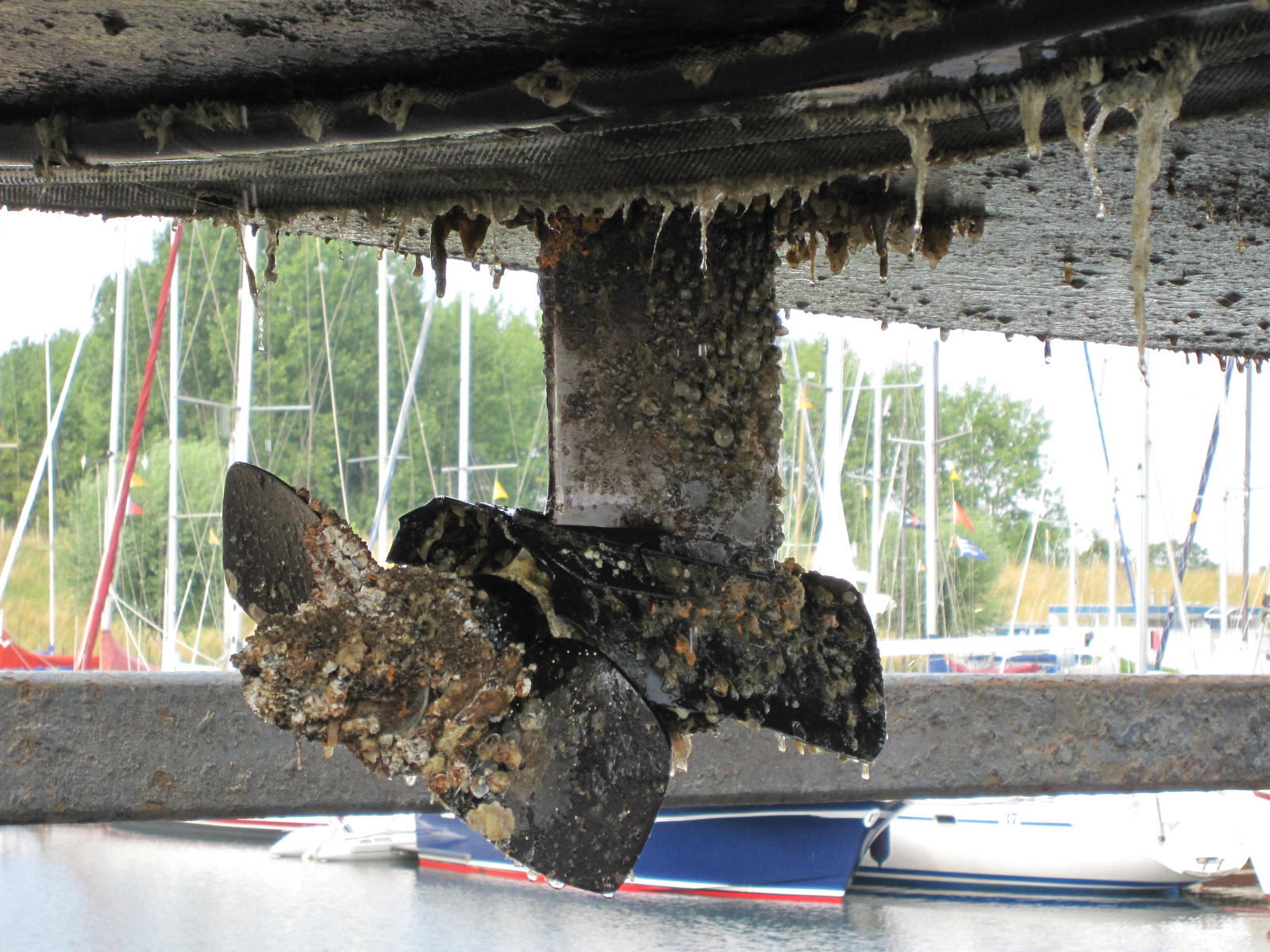

Beste Forumleden,
Bijgaand nog 2 foto’s na 1 jaar varen op de Grevelingen. Ik heb de boot mei 2008 gekocht (op zoet water) met waarschijnlijk zelfslijpende kopervrije antifouling erop. Na 1 jaar varen flap los gegaan (was ook al tijdens de keuring, is toen nieuwe erop gegaan, maar waarschijnlijk niet goed vastgelijmd) en kiel onder zware aangroei. Ik had wel veel effect ten aanzien van de snelheid. Op het laatst ging de boot vol gas nog maar 6 knopen. In het begin merk je dit niet zo, maar op den duur lijkt iedereen om je heen (zeker bij verlaten van sluizen) ineens heel hard te gaan.
Na een verse laag antifouling (Hempel) vaart de boot weer snel en stuurt weer soepel. Wat trouwens een goede tip is om met 2 verschillende kleuren antifouling te werken, als je na een tijdje varen de onderste kleur ziet verschijnen weet je dat de bovenste laag eraf gesleten is (werkt alleen bij zelfslijpende natuurlijk).

Beste forumleden,
Uit de diverse discussies op dit forum over het onderwerp anti fouling, en ook uit de diverse artikelen in de vakbladen, blijkt wel dat het laatste nog niet gezegd is over anti fouling. Er zijn nogal veel variabelen die het resultaat bepalen.
Wel lijkt het mij toe dat je mag verwachten dat een gerenommeerde leverancier een goed advies uitbrengt en dat er dan ook verwacht mag worden dat de anti fouling vervolgens zijn werk doet. En, mocht dat niet zo zijn, je ten minste reactie krijgt op de correspondentie hierover. En, als het een goed bedrijf is, je zelfs garantie krijgt. De firma Hempel blijkt hierover anders te denken. Onze zeilvrienden op SY Aquarius maakten het volgende mee:
Buenos Aeres: Op advies werd het onderwaterschip van de 48 voet aluminium Samoa voorzien van nieuwe antifouling van het fabrikaat Hempel. Er werd voor de anti foulding USD 1250.- / Euro 1000.- betaald.
Vanaf Buenos Aires, waar we de Hempel aangebracht is tot Rio de Janeiro bleef het onderwaterschip schoon. Vanaf daar begonnen eendenmosselen in razend tempo aan te groeien.
Vervolgens werd koers gezet naar Trinidad waar een voldoende grote kraan aanwezig is om de 48 voeter uit het water te hijssen. Afstand, 2850 NM. Dus een aardig stuk zeilen! Daar werd een week door ingehuurde krachten besteed om de Hempel er af te krabben De totale kosten voor arbeid en kraankosten in Trinidad waren Euro 2000.-
De volgende brieven werden verstuurd (voorzien van de foto’s zoals bijgevoegd):

I have applied your Globic NCT antifouling in February of this year on the hull of my aluminum yacht. It was applied in the yard of Yacht club Argentino in San Fernando. I had contact with your sales manager, Sr. Martin H. and his colleague from the shop in San Fernando.
Now, not even 6 months later the underwater area is full of barnacles. I have enclosed some pictures of the waterline. The antifouling seemed to work fine until we got into the warmer waters of Brazil. In two months time, sailing between Florianapolis and Angra dos Reis, I got those barnacles on my boat. The water temperature is around 22°-24° C
Please give me your comments, because as I choose this antifouling, it promised to be much better and to last at least one year more than it did.
Looking forward to your comments, kind regards, F.A.
