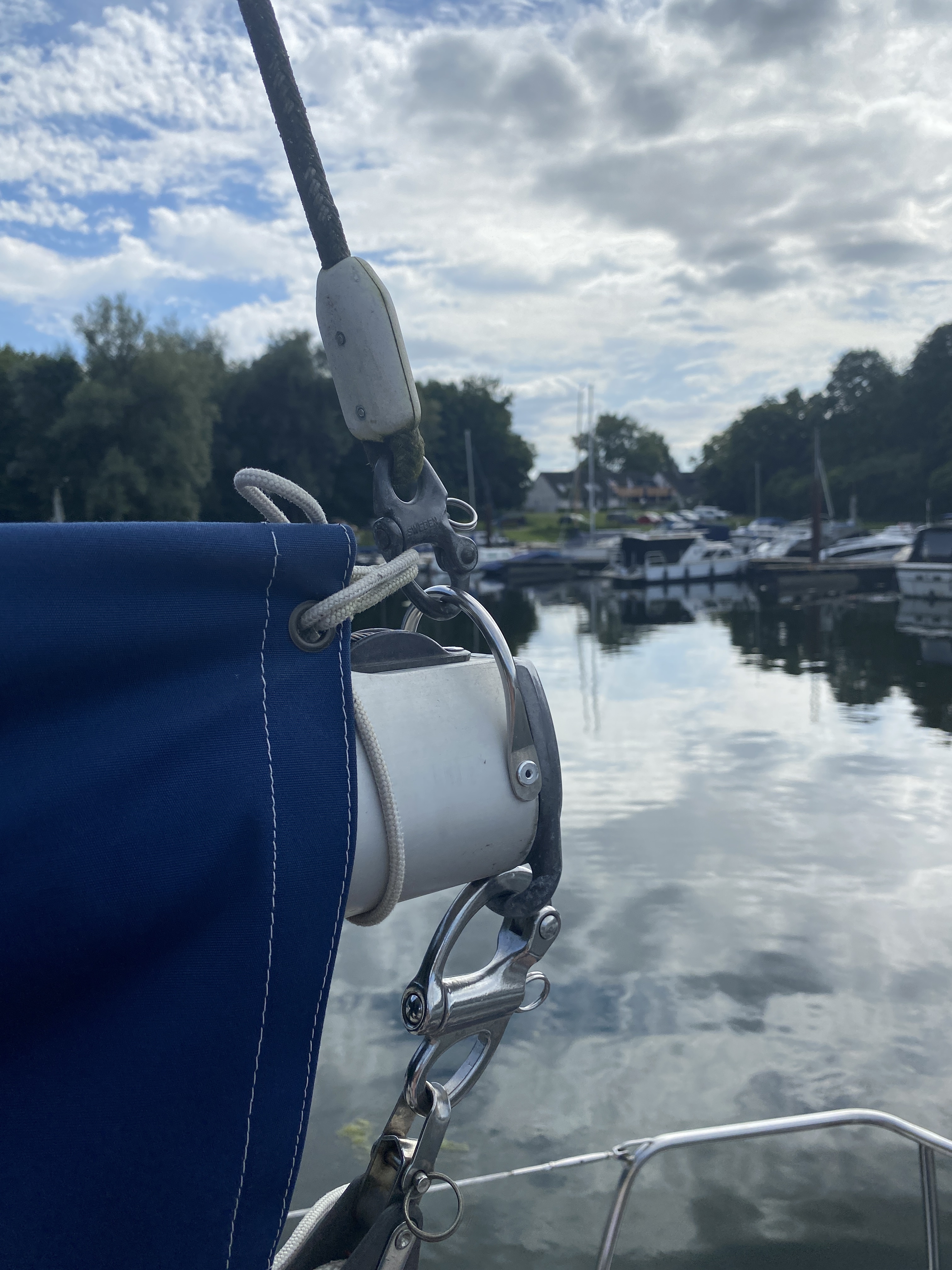

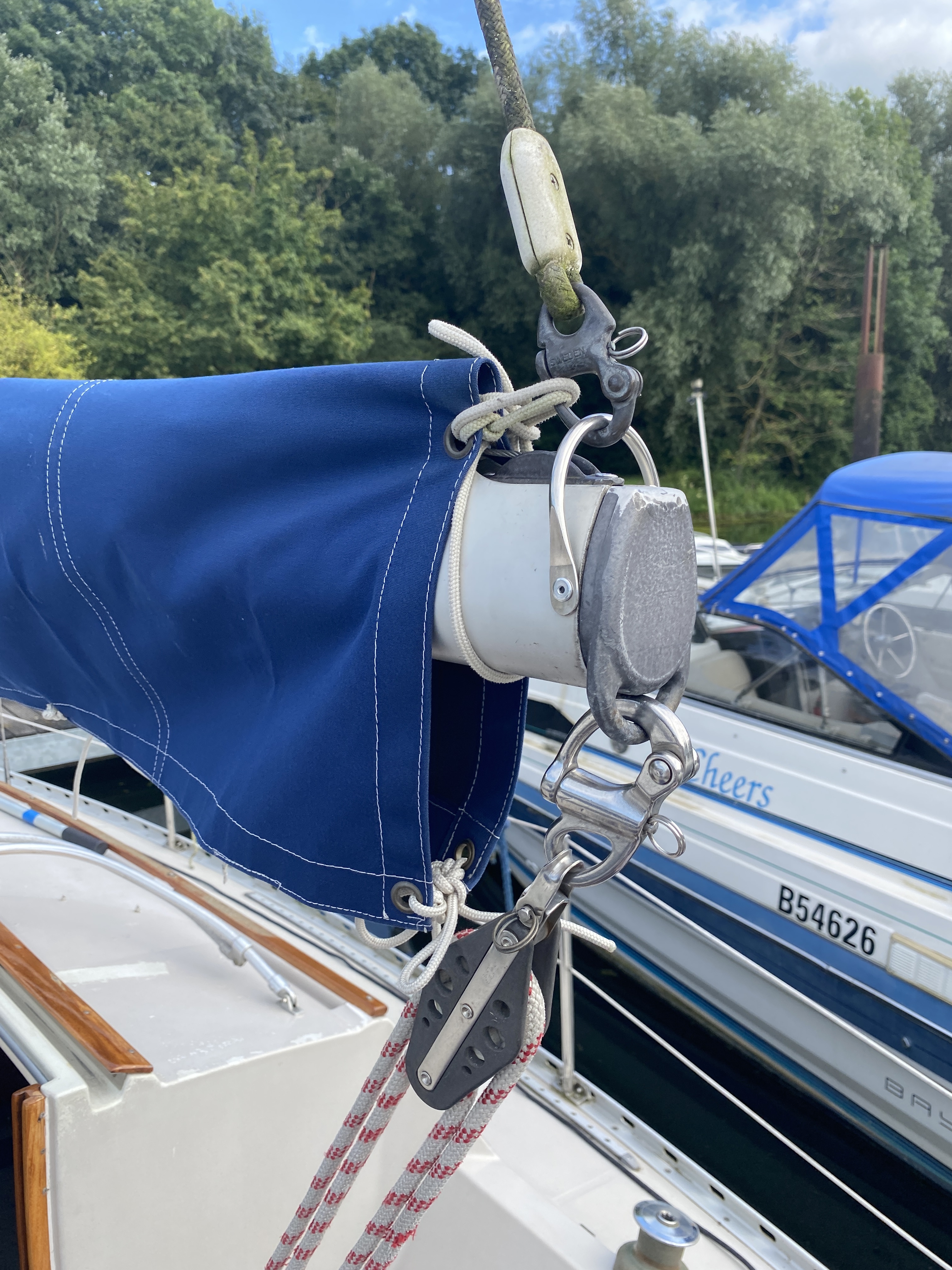

De eindkap op de giek bestaat uit gegoten aluminium. Zowel de grootschoot als de kraanlijn zijn hieraan verbonden. Het oog van de kraanlijn is bijna doorgesleten.
Is dit als los onderdeel te koop?
Of heeft iemand een goede oplossing hiervoor?
Frans

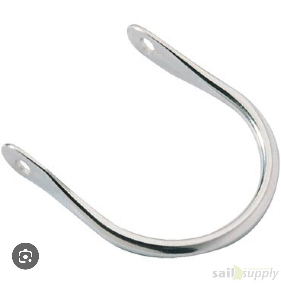

Ik heb het opgelost door het bestaande oog af te slijpen en de giek te voorzien van een rvs giekbeugel.
Dat ziet eruit als een pragmatische oplossing! Misschien dat je - als je in de gelegenheid bent - een fotootje wilt plaatsen van het eindrsultaat? Ik ben benieuwd hoe je de beugel aan/om de giek hebt gemonteerd.
